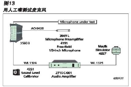

请教各位前辈,测试手机用的麦克风单体的频率响应曲线需要哪些治具?
另外,current comsumption如何测量?
ps: 最好能有图片,Thanks a lot!!!

B&K解决方案  发帖心情 Post By:2008-1-24 15:44:41 [只看该作者]

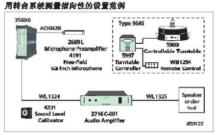

可参照用人工嘴测试麦克风的方案,如需要测试指向性可加配转台系统。留下你的邮箱我可以发详细的资料给你。也可直接和我联系020-87237077  13302251091 唐先生
