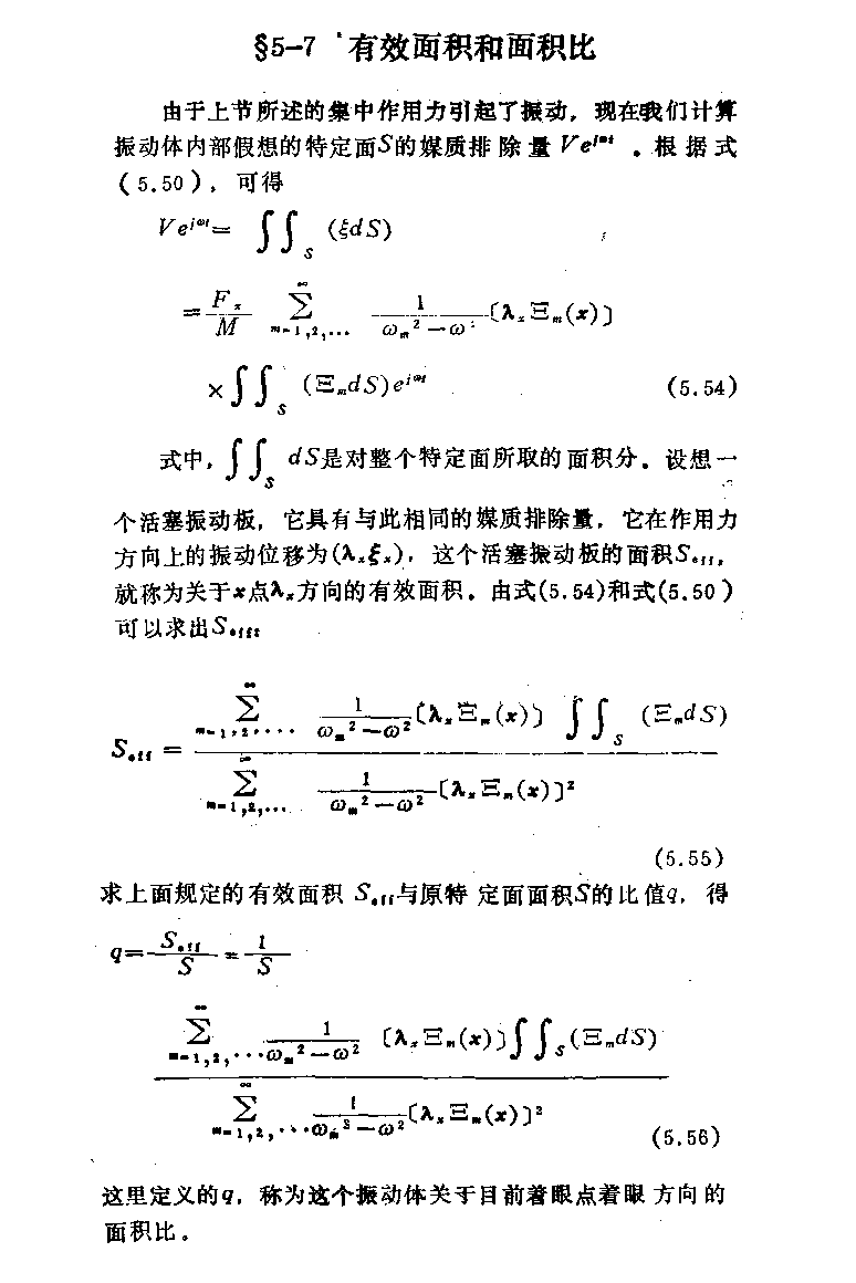

  发帖心情 Post By:2006-2-3 1:07:02 [只看该作者]
刚看到一本早坂寿雄的《电声学》上面有关于等效面积的定义,还没来得及细看,先把这部分贴上来,给大家参考吧!
原声
  发帖心情 Post By:2006-2-3 1:31:29 [只看该作者]
有没进一步的论述?
  发帖心情 Post By:2006-2-3 12:19:23 [只看该作者]
前后文内容挺多的,有时间我把这本书发给你好了!!
