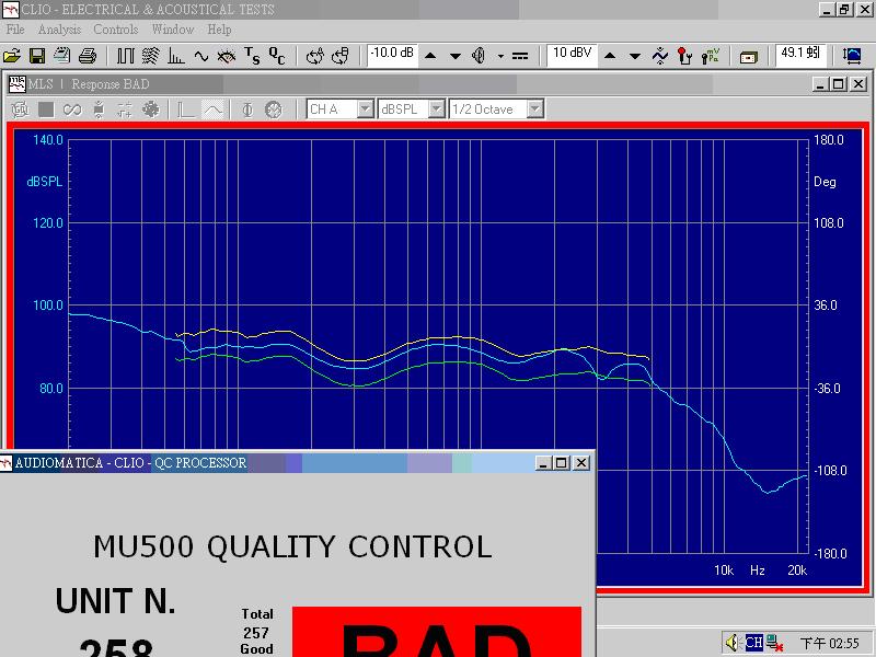

帮忙看看2-3K处的不良状况是不是防尘帽的原因造成的?具体问题点是什么?如何改善?谢谢!

清再提供一些详细的资料 应该和帽子没有关系 可能是纸盆的形状或边的问题

应该是纸盆形狀問題,以前我也有遇到過.
聽說胴體的某一段弧度對頻響曲線某段有影響.請問各前輩有無這樣的公式.謝!!

胴体是PP材质的,直锥。谢谢大家关注和指教。还需要提供什么情况?

Clio感觉不是很好用呀,不准,我们公司最近一下子买了好几台投入产线用

盆厚度薄或者软了。

在2-3K处我认为鼓纸的R环与胴体的阻尼不够。增加阻尼试试。个人认为
  发帖心情 Post By:2007-8-21 10:51:09 [只看该作者]
像是胴体和边的黏结不好造成的,,
