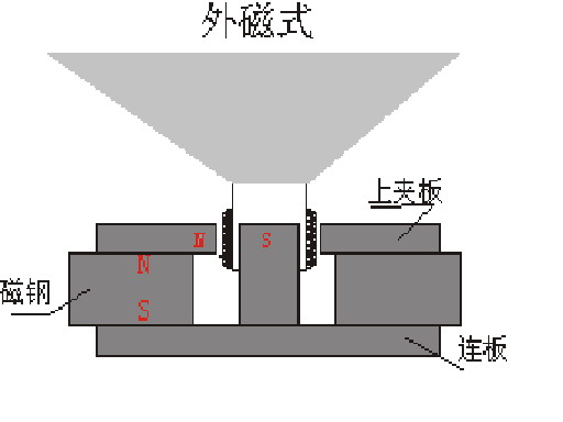

设计扬声器时,连板极芯高度高出上板多少才好啊  发帖心情 Post By:2006-3-9 16:51:55 [只看该作者]

没有确切一定的数值大小,FEM计算是个不错的选择。

一楼的兄弟,偶是用0.5倍华司厚度以内的,高了怕找不到合适的T铁(最怕常规产品在打样阶段就新开模具,boss心痛¥¥¥啊),矮了又达不到前期的期望效果(这个是跟国明DX学的<好久不见他老人家出来冒泡,怪挂念的>,现学现卖了).....
具体怎么选择,觉得还是您自个做几个试验对比一下吧.....说不定还会有自己的新见解呢?

我赞成楼上兄弟前面一句,
“偶是用0.5倍华司厚度以内的”
后面的我不赞成,你要多高的柱芯供应商都可以达到你的要求,而且单价也不会相差很远
问题是有没有那个必要,反而会起到画蛇添足的效果
应该考虑到它的磁场

那就烦请兄弟提供一下我要多高的柱芯供应商都可以达到我的要求之供应商,拜托了!!!
对了,最好就是它可以跟我签订ROHS环保协议的....(晕,又离题了,自扁30大板!!)
呵呵,关于考虑它的磁场....这个问题好像有DX也在知叶那边详细讨论过了,有心的兄弟可以到那边去翻翻旧帖子,呵呵~~

车加工的连板可以做任何极芯高度的啊!!

哈,那就没问题了,
就来个1mm为一个档次,车上十来个就可以实验了!!!

大家难道不知道作一个场芯柱高度可以调节的么?
保证了在其他条件一致的情况下只考虑场芯柱的高低对喇叭的影响??
