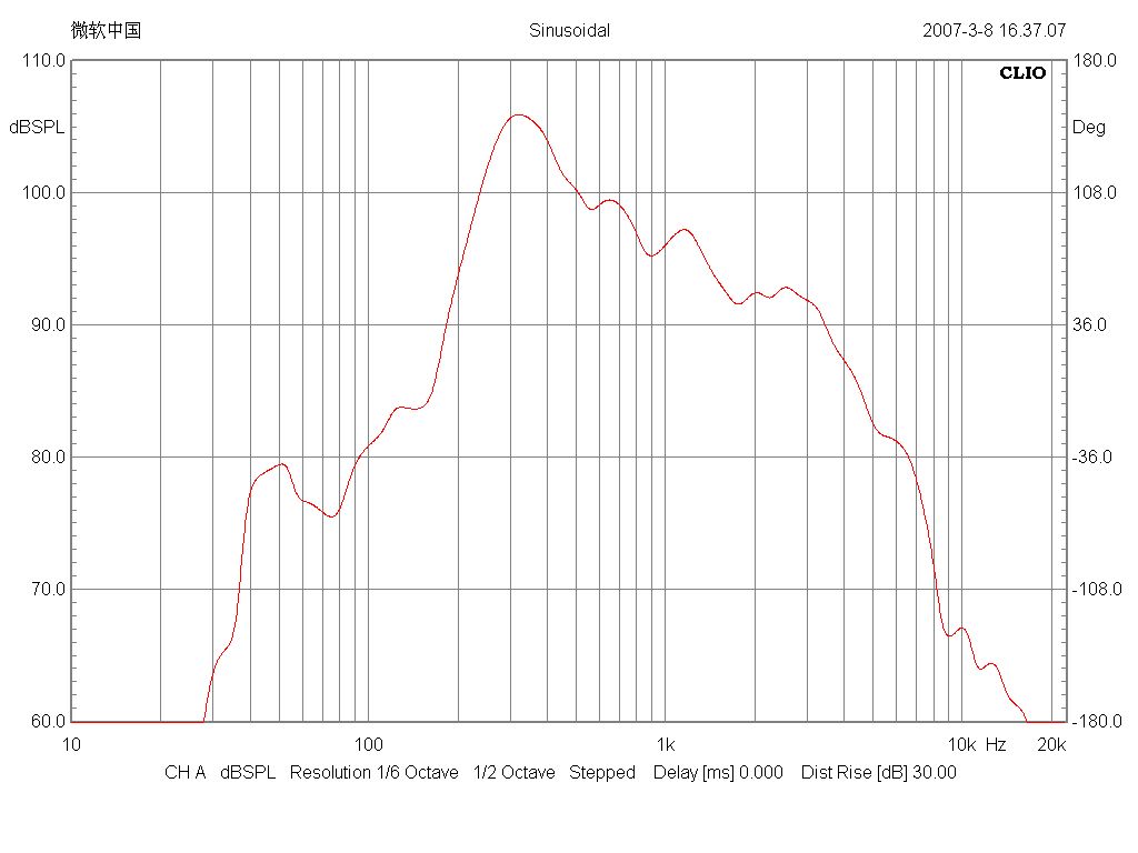

背腔太小了吧?封闭盆架?

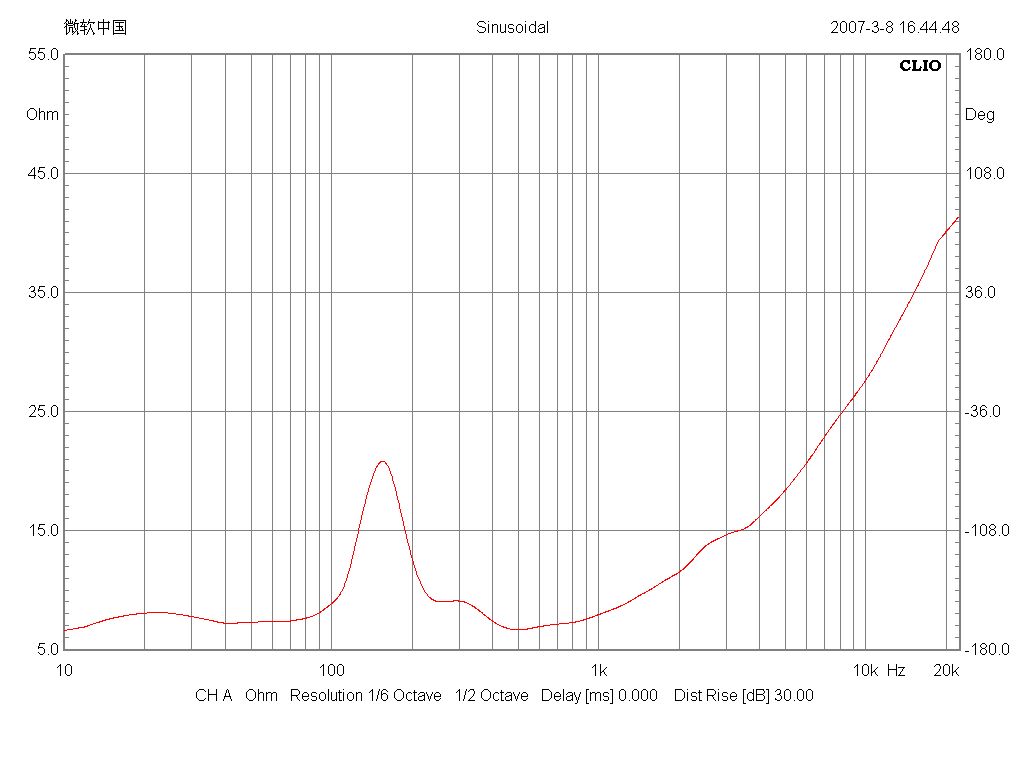

看上去这个喇叭Qts很高,有点象以前做的报警器喇叭。图片点击可在新窗口打开查看

請問用的是什么邊,是W布邊嗎.看能否把邊改軟試試.

几寸的,看阻抗曲线才100多,
频响曲线上峰怎么这么高?是测试的单体的吗?

背腔开孔会比较好

减小B值会好点,因为你喇叭的Q值很高,要不就是喇叭后面是蜜蜂的

图片点击可在新窗口打开查看是不是弹波太软?

音箱谐振
