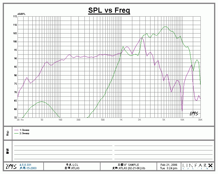

8"WF PP  4Ω+25φTW  TI 8Ω ,后叠加式,TW加在WF后片上,利用WF的T铁柱子开中孔,柱子上再加号角,有子弹头相为塞.以下是单曲线
久违了,这次搬来了很多砖头,别闪啊,呵呵

高音灵敏度相当高,厉害!

我见过一款,但是没有子弹头相位塞,有没有连接后整体的曲线图示?

我怎么看,总觉得曲线有问题,大家有见过SPL那么高的高音吗 可达到140dB??
有点做假的感觉。

有可能啊,低音就相当于一个号角了啊
不过高频不行啊!

您说的高频不行是说灵敏度太高了吗?140dB

看错了图吧,是110dB

高音衰减太快了吧?

不好意思,SPL看错了。
