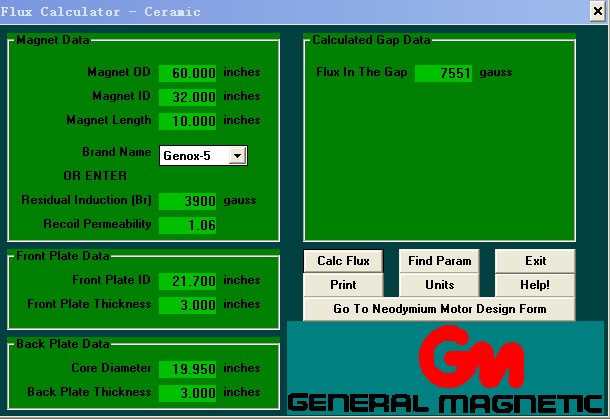

请看这个磁路设计软件准吗?  发帖心情 Post By:2007-1-16 22:17:50 [只看该作者]
 各位:这软件后面算出的结果是《7551gauss单位是什么意思》。这个磁隙磁场强度7551如果用高斯计高测出来的结果也是不是7551呢?多谢!

  发帖心情 Post By:2007-1-17 16:20:13 [只看该作者]
是和实际的测试值有出处的,,一般建议不用,,

  发帖心情 Post By:2007-1-17 20:25:29 [只看该作者]
以下是引用jma在2007-01-17 16:20:13的发言:
同意!

  发帖心情 Post By:2007-1-18 8:42:30 [只看该作者]
楼主,软件只是给你一个方向,不要太依靠它了.

  发帖心情 Post By:2007-1-23 18:28:29 [只看该作者]
用过,不是很准,可以做实际参考.

  发帖心情 Post By:2007-1-25 10:29:11 [只看该作者]
会有差别,建议使用,给你提供一个有益的思路,可以少走弯路

  发帖心情 Post By:2007-1-25 17:23:43 [只看该作者]
有用过此种软件,个人感觉还不错,与实际测试蛮接近!
