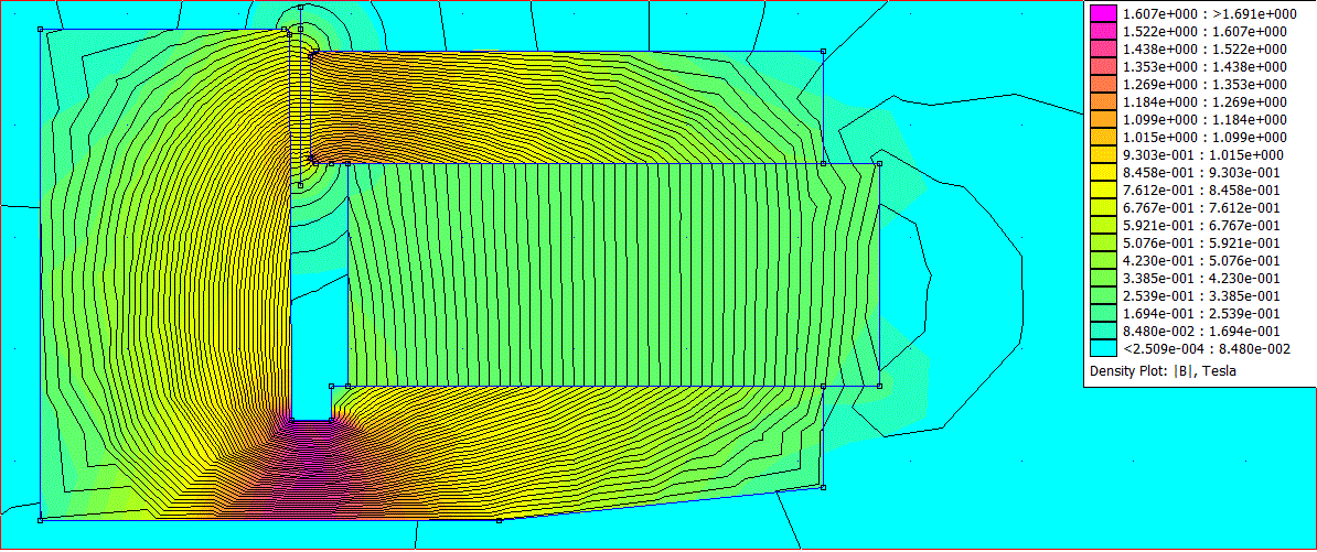

  请问各老师位红色的部分已经磁饱和了吧?说明这里太薄了?黄色部分接近磁饱和!我这种说法对吗?还是说反了,
右上角的磁密度块,1.6-2.5是从小往大排的。
我知道是磁场分布的情况1.607+000::1361e+000怎样读和理解?谢谢!

饱和了

1.607e+000 最大,
只是表示这图里强度最大的地方,只要舍得下成本,饱和是没那么容易饱和的.
