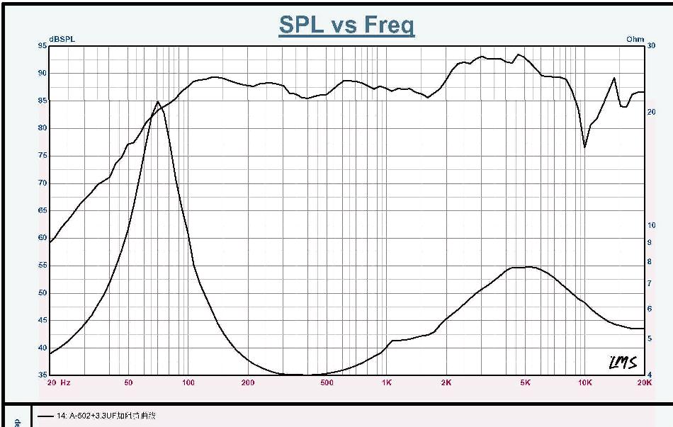

我想问一下,我一个5寸同轴,在单独测试时,曲线还可以。但是一但组装好后,发现高音在8K后面掉了一个大谷,是不是测试的原因,还是在配合上出现了问题   同时说以下。在装在4寸上就好的

有可能是喇叭之间的影响,也有可以是相位的影响.看不到曲线.重新上传来看看?
  发帖心情 Post By:2006-11-21 21:55:07 [只看该作者]
配合问题(主要是分频/高低音之间的距离/高音面板几方面因素)

请问5寸喇叭的曲线到了10K没有?
把两只喇叭的曲线都传上来看一下(单测的)

这是组合曲线 不好意思

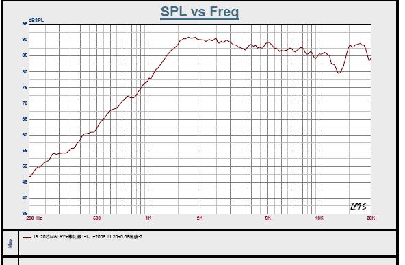

这是单独的高音曲线,大哥们不意思
,这是20 芯的MYLAY 曲线
