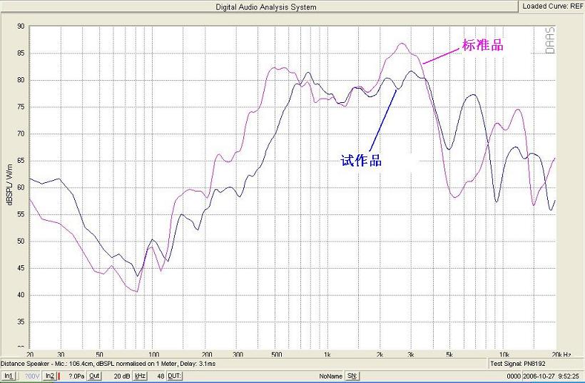

附件为28mm喇叭的试作曲线,请各位DX分析指较。
音膜材料为:PET 0.05mm
喇叭总高:4.8mm
阻抗:16ohm
卷幅:2.2mm (无骨架)
音圈内径:10.25mm
  要求:FO现在730,需改为550
  曲线:2k~3.5K需要提升,与标准品基本保持一致。

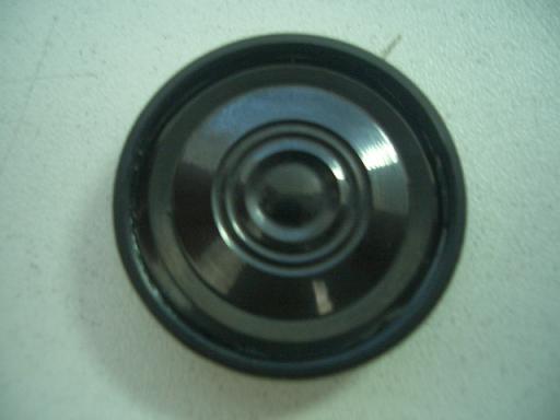

试作品的膜片和原样喇叭的膜片有何区别,不知楼主对比过没有,
应该从膜片上入手2~3.5K,5K以后的曲线低了应该是膜片
球顶的问题.小喇叭对膜片的材料和形状的敏感性要更强啊.

问题在膜片上,你的膜片1、在折环部位和你原样有差别。2、高度比原样要高。修改膜片的形状可以达到你的要求。

1.改一下音圈线径,调低一档,
2.不改线径,将音圈圈数减少2-3匝.
目的是为减轻音圈重量,提升2-3.5KHZ,

主要還是膜片的問題,從曲線上看你的膜片應該比樣品厚,其次就是膜片的有效高太高,
降低有效高可減輕音圈重量.

把6.7楼的意见都加上,再做一只.应该OK了.记得回来告诉我们结果哦.

从FO来看,楼主的膜片好像是比标品要厚一点。

楼主,你不觉得即使你的2-3K的地方高上去了,可是你的低频也没法和标准品比,我建议先把低频和标准品做的差不多的时候再来改那个曲线吧
