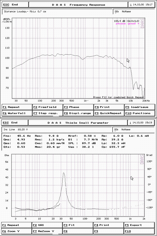

下面是喇叭的曲线和参数,我先贴上来
这个盆做了好多次实验,开始做出来的样品是在460的样子有一个5dB深的谷,而且比较深,延伸到了800左右(460为中点),后来在折环上或后面涂阻尼效果都不理想,仅仅是把谷前面的曲线的SPL降低了一些而已。后来改用橡皮边(开始是泡边的),没有多少效果(谷点后移了一点到500为中点,宽度和深度都没变。,而这个边是在其他样品上严整过比较理想的,另一只样品很平滑)。到最后再次换用方坑泡边,并降低边的高度,同时把CONE的反边剪掉(开始的样品CONE与边结合的尽头有一个向下折的边,约2mm宽),经测试的样品如上图。总体来看,曲线与开始相比有了很大的改善了,但那个谷点还是存在,始终觉得不舒服。有实过涂胶之类的,没有好的改善反而谷点会加宽变深。
上面的频响曲线SPL不能用,因为系统设置的问题,距离和SPL显示都是错的

我用的是100*18磁,楼主是多大的啊,BL那么高

你的很多参数都和原装的有很大差别哦,我的参数是原装的单元哦,我自己做出来的和原装的参数基本一样,只是QMS差别大一点点,磁路是90*20Y30的加80*15的后磁,8*8的T铁和华司,我很喜欢BMB这个磁路设计得不错.你的曲线怎么会900HZ有谷呢,想不通,这个盆都是3,5K的地方有点不平的.

呵呵,原装我喇叭我并没有拿到过.这个喇叭用途也并不是用来方BMB的那个箱子的.只是你说到了我就帖出来看看
