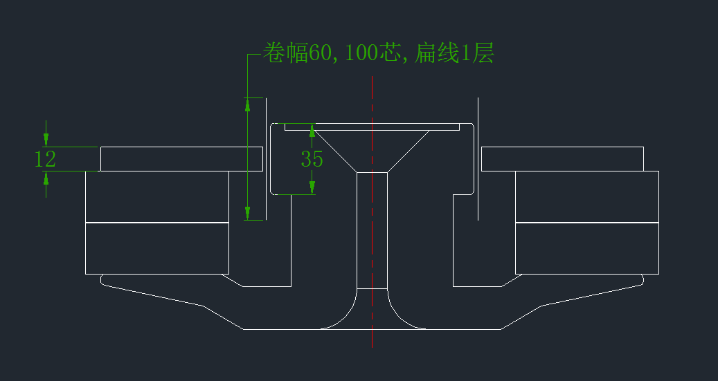

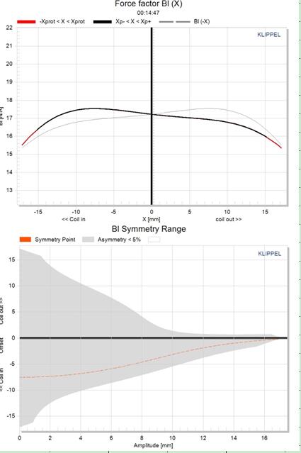

请教下各位大侠,看看这款磁路对称性问题,改了多次始终不太理想,最近改成图示的T型磁路对称性还是不理想如图所示,现音圈已上移4mm, 后续音圈改上移2mm可能会好一些,此喇叭为15寸超低音,欢迎大家发表下各自的看法。

  发帖心情 Post By:2017-5-26 14:29:48 [只看该作者]
为什么要上移音圈呢?

以下是引用jma在2017-05-26 14:29:48的发言:
为什么要上移音圈呢?
这款是15寸超低音,通常都会根据软件重量上移1-4mm,不然音圈不在中心位置啊。
  发帖心情 Post By:2017-5-26 17:22:03 [只看该作者]
以下是引用jxthyunfeng在2017-05-26 16:04:08的发言:
看你的Bl(x)貌似应该往下移吧.
jxthyunfeng
等级:业余侠客 帖子:52 积分:733 威望:0 精华:1 注册:2008-2-29 20:31:50
  发帖心情 Post By:2017-5-27 9:29:11 [只看该作者]
应该可以调整下移1-2mm,主要现在上下偏差太大
  发帖心情 Post By:2017-5-27 11:11:46 [只看该作者]
以下是引用jxthyunfeng在2017-05-27 09:29:11的发言:
感觉不止只下移这多吧.

  发帖心情 Post By:2017-5-27 16:12:41 [只看该作者]
音圈往下走可能会有打底的问题,这就是头痛的问题

  发帖心情 Post By:2017-5-31 8:24:46 [只看该作者]
以下是引用jma在2017-05-27 11:11:46的发言:
感觉不止只下移这多吧.
有啥建议
jxthyunfeng
  发帖心情 Post By:2017-5-31 8:25:47 [只看该作者]
以下是引用lgs56在2017-05-27 16:12:41的发言:
打底距离应该够的

  发帖心情 Post By:2017-6-2 9:49:01 [只看该作者]
是否可以用comsal 模擬下磁力分布線,看磁場狀況再定
