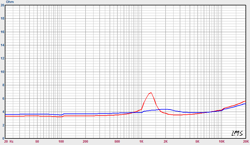

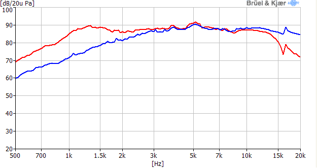

[求助]25芯丝膜球顶高音喇叭频响曲线调整  发帖心情 Post By:2015-11-11 12:13:54 [只看该作者]
希望调整到蓝色曲线的状态。
降低谐振峰,提高高频响应。

有没有加磁液?

1.膜片厚度、硬度
2.音圈Bobbin厚度、材质
3.粘接胶水干后的硬度、胶量、胶位
4.磁液量、CPS值
5.膜片形状

在膜片和音圈上改进

更改振动系统(膜片、弹波硬度、折环弧度)

阻尼

音圈

有加磁液

1.红色高频掉的比较厉害,电感比较大,重量比较大,换细一点的音圈。
2.红色阻抗峰值比较大,说明磁液浓度不够,换更浓些的磁液
3.红色F0偏低,做硬,做轻,后腔做小。
