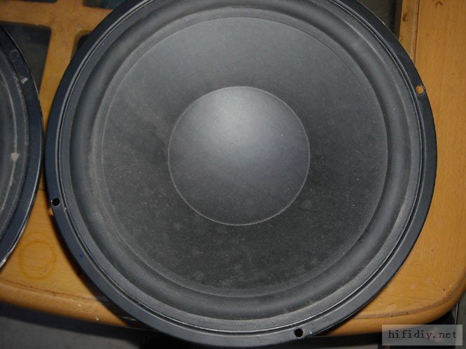

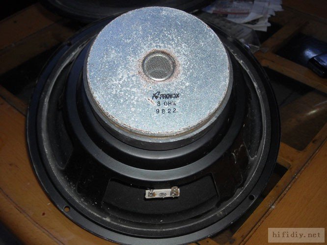

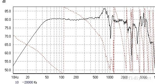

一对旧的博声喇叭,10寸橡胶边,纸盆,边比较硬,51的芯。测试f0=44,qts=0.58   vas=36升。。频响近场测试,刻度不准仅供参考,用到一个36升箱子上做测侧低音,分频点可以取220hz。想修改降低f0值或者降低vas,除了换盆和弹拨以外,还有其他方法吗?比喻在边上打孔,弹拨上打孔或者涂胶?

帖子中提到的几个方式相比之下,弹拨上打孔效果会更显著。但是这样做会降低音圈的散热效果,阻尼特性也会变化,应该认真权衡。

  也可以在纸盆背面打孔(防尘帽以下),孔径6--8mm,孔数5--6个,但需注意纸盆锥部的刚性及音箱串音的可能.
