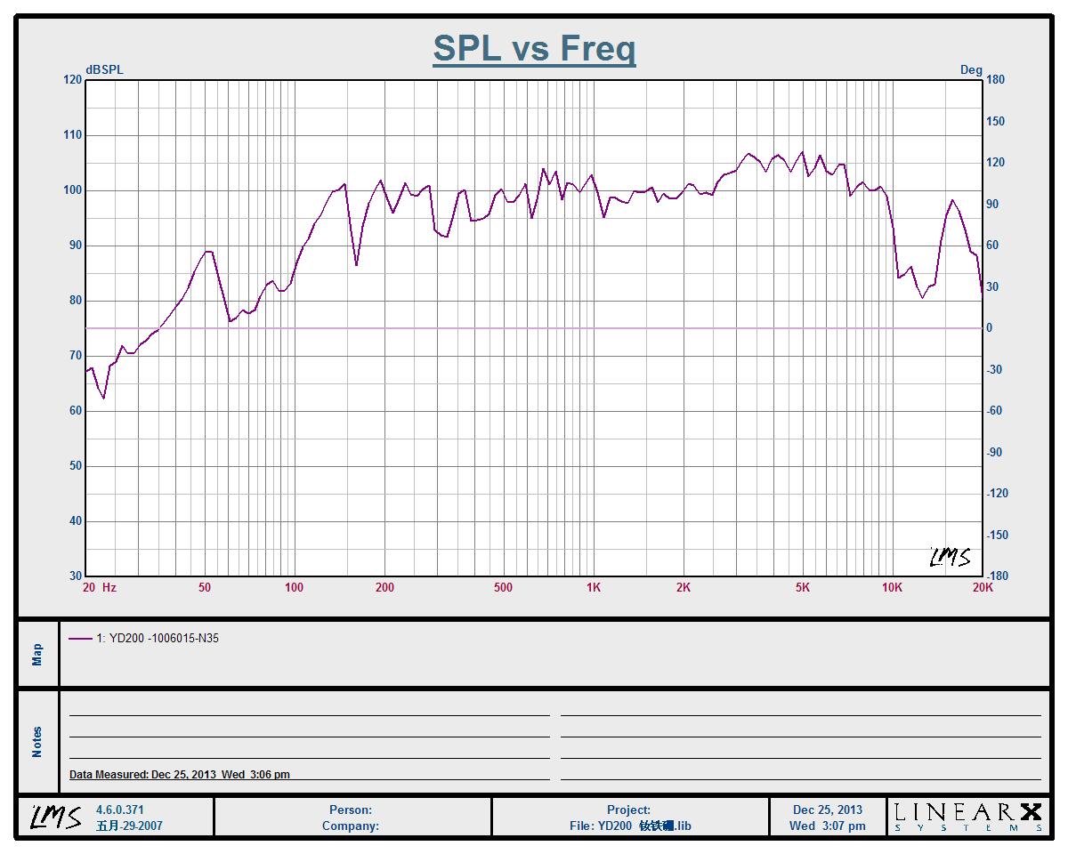

8“ 布边紧压盆 100*60*15 NdFeB  35.5 芯,,
曲线中150-800HZ处出现的谷比平时测试时要深很多,,
请高手分析是测试问题还是配置问题

在半消还是全消里测试的?消声室条件如何?
在较低频出现谷点有可能和反射有关

是半消声测试,平时测试别的产品都没有这么深的谷的,

LZ给的信息太少了,特别是测试条件方面的,回复基本靠猜。。
可以试着先排除掉一些可见可控的因素吧:
1、改变扬声器/传声器的高度,还有扬声器和传声器间的距离,判断这些谷点是否是其他反射面引起的。
2、找另一款同样尺寸的单元做对比测试。

测试的距离是0.5m ,
测试同等口径低SPL的产品就没有这么深的谷,

第一,磁体的材质。
第二,测试的条件,特别是环境条件。
请再确定一下。
