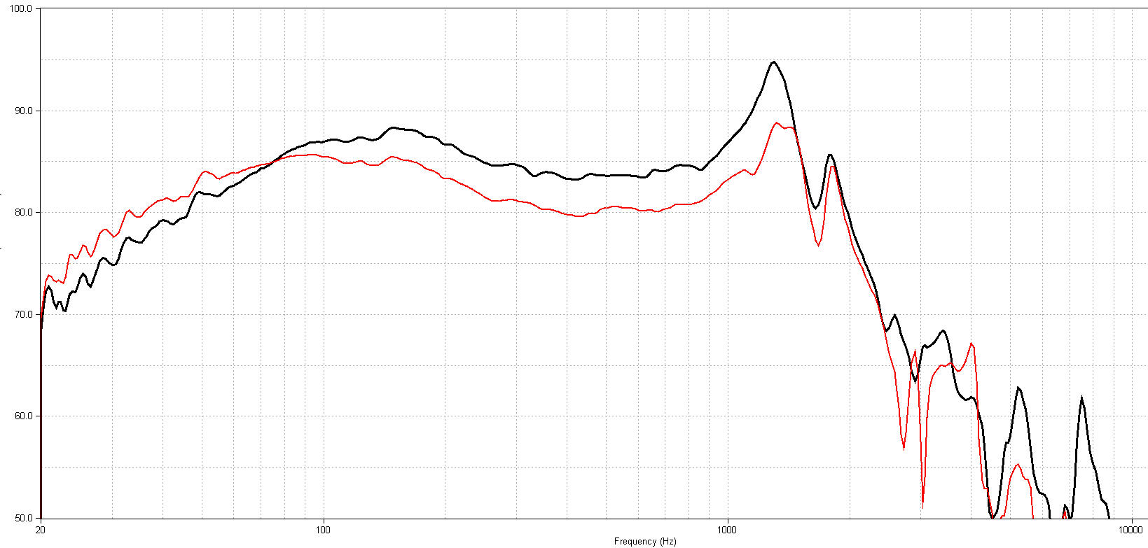

有一个8寸的喇叭, 声压级曲线如附件图中红线, 现在需要将低频滚降处, 也就是100Hz以下的频段SPL提升2个dB, 之前尝试用了更大的磁铁, 增加BL值, 其它软件部分维持不变, 测得SPL曲线如图中黑线,发现只有80Hz以后的中频段灵敏度提升, 80Hz以下的低频段反而更低了, 请问这是什么原因? 如何实现将100Hz以下的低频段SPL提升呢? 谢谢大家!
红线参数:
fs 32.9 Hz
BL 8.057
Mms 46.883
Cms 0.499
Qts 0.543
黑线参数:
fs 37.6 Hz
BL 10.792
Mms 44.681
Cms 0.4
Qts 0.339

补充一点, 刚刚试着用了更大卷幅的线圈, 依然是38mm内径, 卷幅从原来的18.8mm增加到28.8mm, 前片是6mm厚度不变, 磁铁依然用黑线所用的大磁铁, 120mm OD, 20mm厚度, 发现100Hz以下的曲线和现有黑线基本重合, 没有任何提升

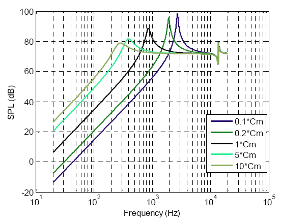

个人愚见:f0以下是顺性控制区,参照如下图,楼主不妨增大Cms:

低频应该是没漏气的, 特别注意用泡棉把障板那一圈都贴了

谢谢您的建议! 但是顺性控制区应该是远低于f0的低频区域, 这款喇叭f0已经是三十几Hz, 现在的问题是高于f0的区域也提不上去, 不过我可以尝试用软点的弹波做样品试试
