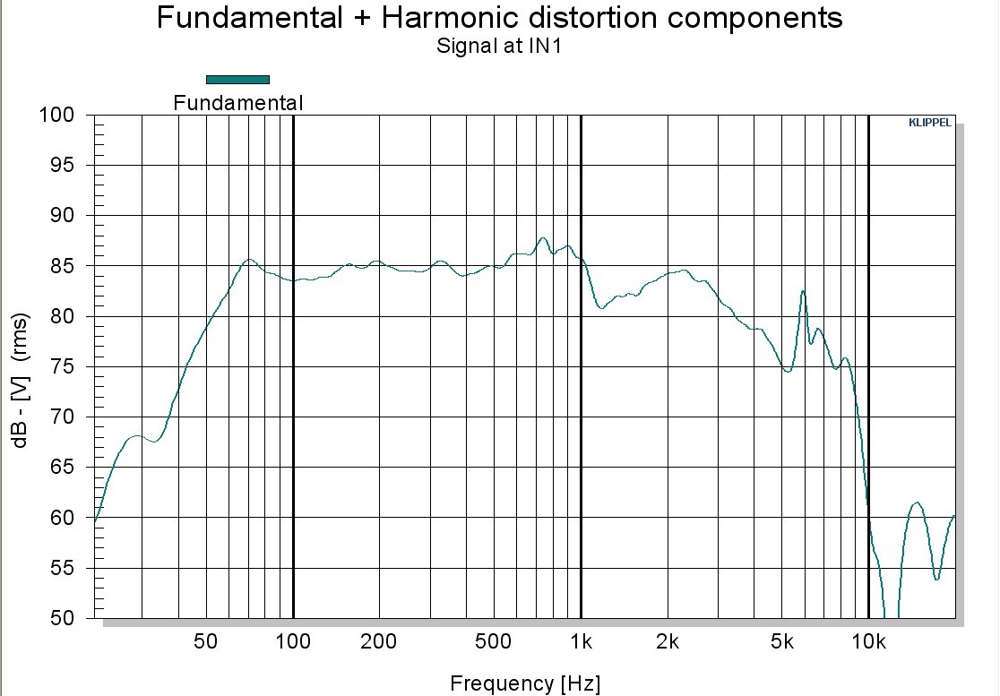

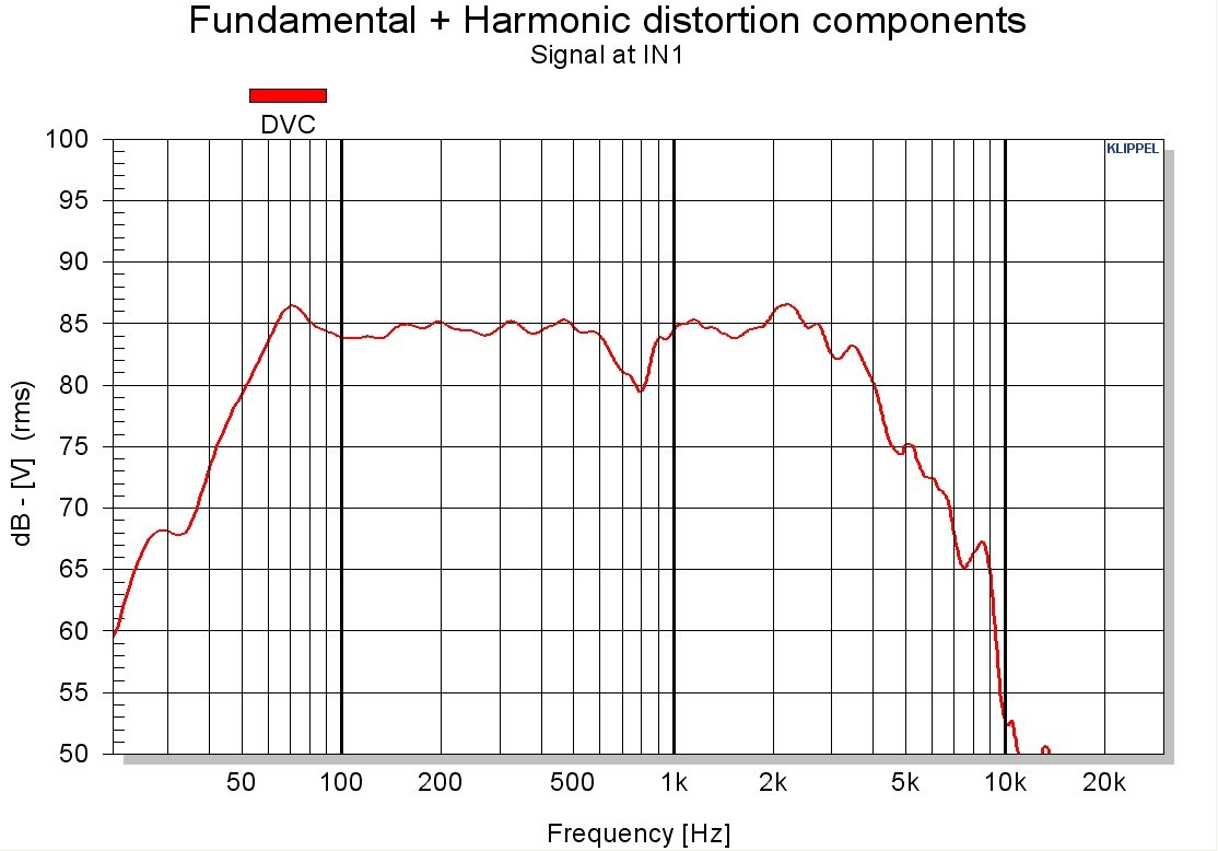

各位声学楼的高手,高工,小弟遇到一问题,苦思冥想一月有余,未曾寻得解决方法,特此上来求教论坛上的高人。
具体情况如下,6.5寸低音单元,凯芙拉编织椎体,橡胶边,30芯,双音圈,4层。
测试结果如图,600-900Hz之间有一个谷点,调整2月有余,基本没有改观,求高人指点。
后改用纸浆椎体,测试后1K Hz后衰减非常之快,泡沫边加厚之后,有少许改观, 但是还是衰减太快,目标位3K以后才开始衰减。目前打算缩小折环半径,目前为R5.35,缩小到R4左右,是否会有改观?
[此贴子已经被作者于2012-09-28 10:16:06编辑过]

上阻抗曲线瞧瞧。

折环半径改小,应该有所改善

凯芙拉编织椎体:可以试下涂阻尼胶在胴体外径一侧的橡胶边上看看。

以下是引用skyla03在2012-09-25 17:08:43的发言:
光涂外侧没用。内侧外侧 折环位置都涂过,最好的结果就是谷稍微抬高2dB左右,不能完全解决,而且这只是解决样品问题,最好是能找到量产的方法。

橡胶边的厚度增加,硬度减小呢?有没试过?

也试过了,这个是我第一个改进的方法,厚度0.35增加到0.5,没有任何效果。这个谷点就是由于折环和椎体反象震动引起的。
