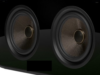

研究一下TDK的这款同轴喇叭, 高音喇叭是如何组装上去的?

是汽车喇叭吧?T铁芯柱打通孔拧螺丝固定,我见很多汽车喇叭都这样搞。

胶水粘的,猜的。

还有一种是T铁芯柱车螺纹,高音直接锁上

这样的喇叭并不是只用于汽车上,多媒体也可以用的,用胶水粘的比较多。主要是看你是如何设计的

也可以是,高低音共用磁路
