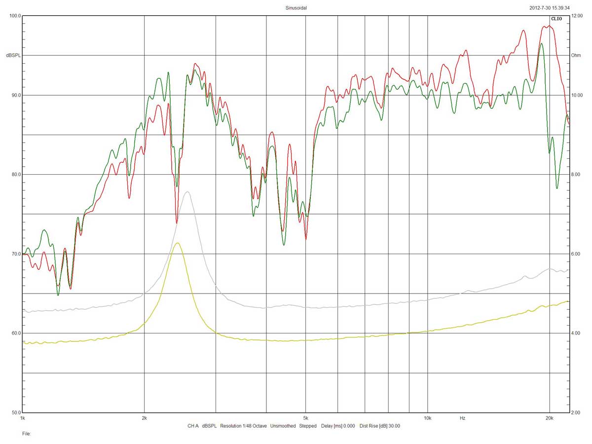

[求助]13芯PEI 膜片 小高音求各位DX指导  发帖心情 Post By:2012-7-28 13:48:11 [只看该作者]
 原样 SPL 为 红色   阻抗为白色
试样  SPL 为 绿色  阻抗为 黄色
已检查 音圈位于磁隙 中间   膜片与音圈 用868K胶合 OK
磁液 OK
望各位 DX 伸以援手

  发帖心情 Post By:2012-7-28 17:15:30 [只看该作者]
楼主可以把图上曲线显示5db一格吗?并且70DB以下不显示。这样看的直接,才好分析。另外上个阻抗曲线好吗

  发帖心情 Post By:2012-7-28 17:35:06 [只看该作者]
膜片的模具有没有多试几种?还有就是音圈粘音膜的胶量胶位和干燥时间

  发帖心情 Post By:2012-7-28 18:42:15 [只看该作者]
以下是引用玛田音箱在2012-07-28 17:15:30的发言:
谢谢这位仁兄的 回复 阻抗 和清晰的曲线 下周 补上 恩恩

  发帖心情 Post By:2012-7-28 18:43:29 [只看该作者]
以下是引用glaive在2012-07-28 17:35:06的发言:
膜片试样已不下50种   胶水 烘箱 45°   36小时 烘干   应该干透了

  发帖心情 Post By:2012-7-28 21:02:17 [只看该作者]
 音圈定位较原样更靠近U铁底部。

  发帖心情 Post By:2012-7-28 21:03:13 [只看该作者]
膜片的硬度??多做些细致的测试对比看看。

  发帖心情 Post By:2012-7-30 18:53:19 [只看该作者]
楼主的这个高音设计的比样品好,首先低频下线好过样品,12K比样品平整,整体平衡度比样品好。
但是客人是上帝,既然提供了样品,那样品就是标准,楼主的这个单元可以出样
