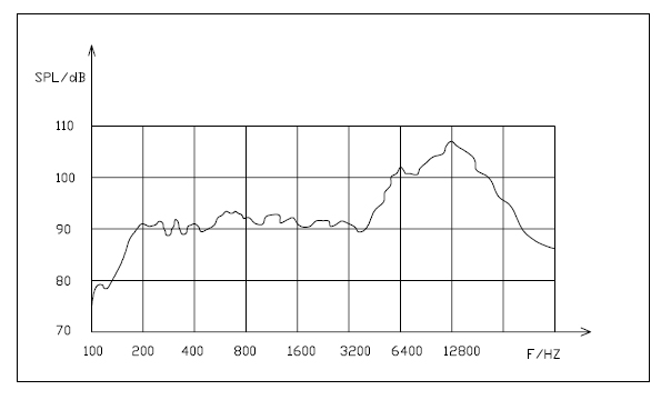

我这是一个34*34*18H的方形喇叭,4欧3W,14芯0.16铜线*0.1KSV铝锅底。
请问各位DX,有什么办法可以把高音那的峰值降下来?
另外,要是我的曲线后面是低下去的,又有什么办法可以把高音提高呢,把中心胶改用硬一点的胶水可以吗?
谢谢!

改一下振膜的形状,不要太深了!
理论是来研究的,经验是要积累的...18666420943

cone的分割振动,唯一的方法是换材料
不好意思,看贴不仔细阿。如果只是想削峰的话,参考6、7楼的意见

只能换材料了啊?

把音圈蕊数改大.

以下建议:
1.胴体形状不要太深!
2.更换PP或MYLAR较厚的材料,表面电镀铝色!
3.音圈口径加大.

不知道改胶水能不能有一点改善?

要是高音低下来要提上去是不是把音圈改小一点就可以呢?
还有音圈改小了低频会不会变差?
请DX指点一下。

以下是引用sc72119121在2006-08-28 17:34:39的发言:
还有音圈改小了低频会不会变差?
请DX指点一下。
这反面有公式算!您仔细研究一下参数就知道了!研究不出来在问吧,把要太懒!

公式?在哪啊,DX指点一下。
