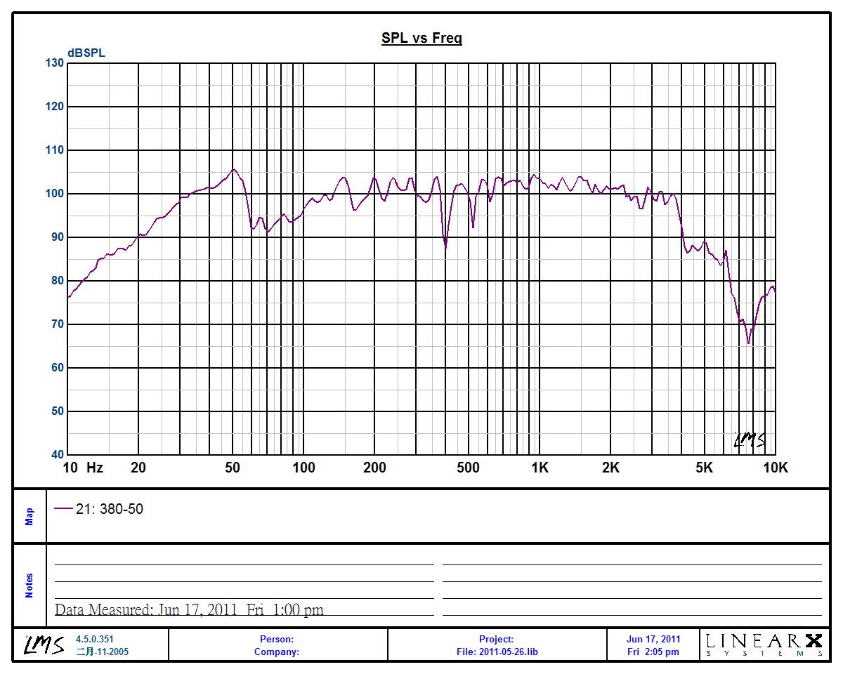

首次制作PA喇叭的参数,前辈们看看是否正常?新的测试结果出来了  发帖心情 Post By:2011-6-17 14:08:59 [只看该作者]
18“  160*20磁,上下华司都是是8mm,,音圈内径50.8 二层、卷幅15mm
我的灵敏度好底啊呀,曲线是以0.5M距离测试的
 下面是新的测试结果,之前的不是这款产品的参数

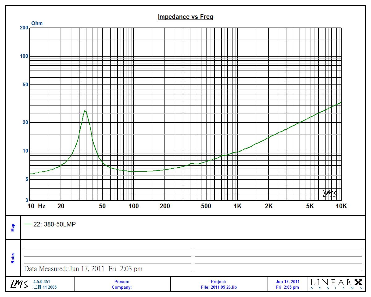

BL=    1.000  T稭?这么低?Mms=    1.000K g?是不是测试有误?你自已再测一下吧!单从频响曲线上看,0.5m/1w 有100多 dB,应该还是TS参数测试方法有误,加的砝码只有10g? 从阻抗曲线上看fo为35hz(图像放大了看),TS参数有29.5hz?

我感觉BL也是低了!充磁有问题图片点击可在新窗口打开查看

曲线做的不错。
  发帖心情 Post By:2011-6-17 17:28:34 [只看该作者]
效率100%?
重测吧,测试有问题!
充磁倒不觉得有大问题,97dB的灵敏度已经不低了

应该是参数上的设置有问题,从体现出来的mms /sd/以及阻抗都不对,请重新测试吧。
