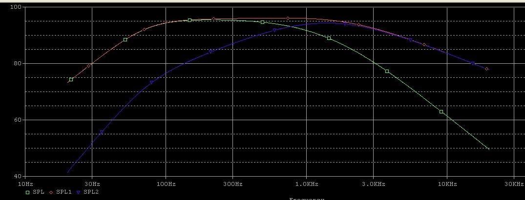

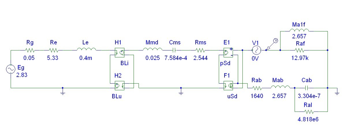

仔细分析了一下,上图其实有问题,在功率(声功率)对数计算中,因子是10而不是20
  发帖心情 Post By:2011-4-20 8:53:41 [只看该作者]
  发帖心情 Post By:2011-4-20 8:54:59 [只看该作者]
  发帖心情 Post By:2011-4-20 8:55:32 [只看该作者]
仿真结果见上图。

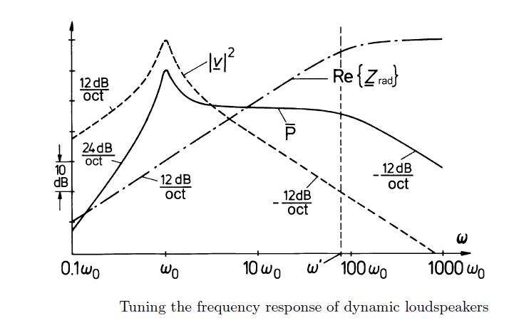

  发帖心情 Post By:2011-4-20 9:12:52 [只看该作者]
在ω0以下,v和ω成正比。
P=(1/2)v^2*R(R为辐射阻)
R此时也与ω^2正比。
所以声功率级应当是12dB/Oct

以下是引用水仙在2011-04-20 08:51:30的发言:
个人认为上图中,
单独用dB表示v^2没有错, 表示辐射阻也没错。
这样相加得到的声功率可能就有问题了。

  发帖心情 Post By:2011-4-20 9:20:06 [只看该作者]
在高频段ka>>1的情况下,辐射阻约为恒值。
P=(1/2)v^2*R
仅与(1/ω^2)成正比关系。
如此得到的声功率级的斜率为-6dB/oct。
这和上图也不一致。
