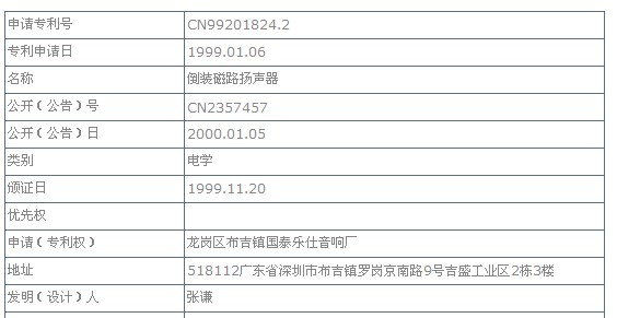

"倒装磁路"在国内和国外都有人申请过专利, 使用需要小心侵权!

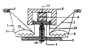

能否提供下使用”倒装磁路“的扬声器图片看下?
谢谢!
  发帖心情 Post By:2010-12-7 16:36:43 [只看该作者]
  发帖心情 Post By:2010-12-7 16:38:27 [只看该作者]

没接触过倒装磁路 发个样品图看看。

多谢奚老师,我做的倒装磁路与张老师的专利有不同之处,表现在T铁装在支架内,同时磁咱外面也有一层网盖住。
