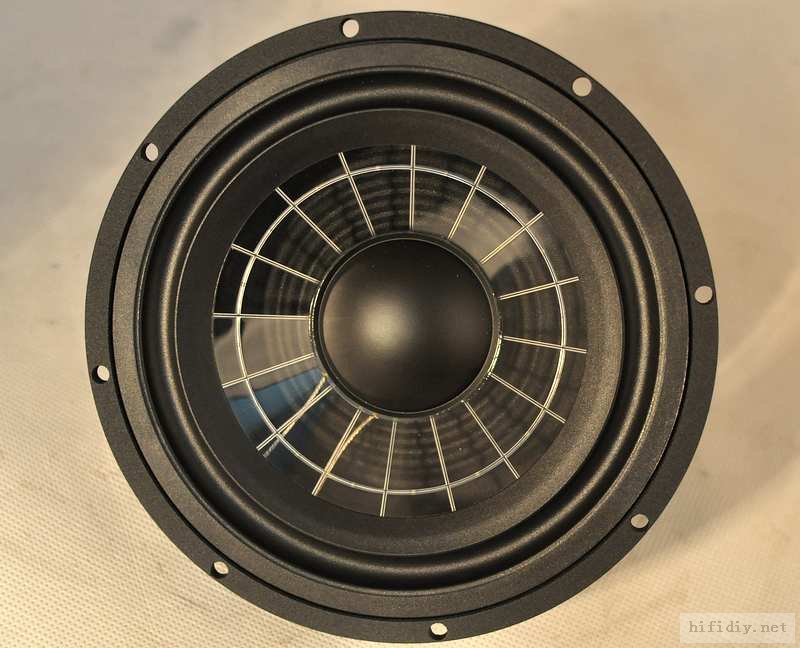

在DIY论坛里学习,忽然见到一个“维也纳音箱”,他的扬声器单元的振膜看起来还有特色,如附图所示。
各位DX,这些在振膜上的东西是什么?有什么作用?
从图上可以看出,好像不是画上的,而是有一点厚度的结构。
是不是这就是传说中的振膜加强结构?
谢谢!

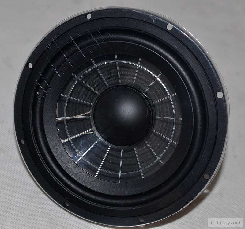

再加一个图

注:这个单元是透明振膜。
是不是“龙骨结构的振膜”,是的话,对振膜的分割振动的减少应该是很有好处的了。

09年 电声技术 有一期ansys仿真做了详细的分析

外观的作用大于加强的作用罢了

以下是引用hcdz139在2010-12-09 20:18:39的发言:
外观的作用大于加强的作用罢了
你的结论也太敢下了吧?
外观也没有什么大的影响的。何况单元装在音箱里,连看都看不到!
那么多振膜加强的技术,都在起着重要的作用。
材料的发展和结构方面的发展是两个方面的问题的。
不是有一个叫做“八爪鱼”的振膜吗?也是这样类似的结构。

圆环的位置非常的重要

绅士宝故意减弱胴体的强度

楼上的好案例!
不过,是“故意减弱”振膜的强度吗?
这和我们传统的理论是对立了的。
为什么要在振膜上做这样的分割?
个人的猜想是把振膜分割成小块,每一个小块的固有频率就提高了。
如果这个共振的频率高到工作范围外,就万事大吉了。
而这个单元是低频单元,有可能的。
你说呢?
