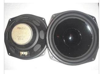

有两只飞乐YD206-22想做对音响不知道单元素质如何,希望朋友给点意见,在这里先些过
F0=35
qt-=0.83
MA=7.5g
a=82mm

可以扔了.
当然,留做纪念也可以. 听声音就没必要了.

型号:飞乐YD206-22
    功率:80W
    阻抗:8om
    频率范围:f.-4000(f.=30)
     灵敏度:89
     磁路尺寸:80x16
      特性:方型25芯橡皮边柯丁纸音盆铝骨架音圈
是否这种?

为什么?很烂吗?

是的,就是这种,看见一本音响杂志上有介绍
  发帖心情 Post By:2010-3-18 15:41:10 [只看该作者]
TS参数有吗?

F0=35
qt-=0.83
MA=7.5g
a=82mm

QT高的一塌糊涂,,,,搞个比较大的密闭箱装吧,

很奇怪的TS参数
高Q值,高顺性,低质量
