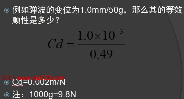

  发帖心情 Post By:2009-10-8 20:31:45 [只看该作者]
见图中所示

  发帖心情 Post By:2009-10-9 22:35:58 [只看该作者]
变位越大,顺性就越大!反之则越小.图片点击可在新窗口打开查看

以下是引用jma在2009-10-08 20:31:45的发言:
见图中所示
做喇叭的灵活运用以上公式, 受益无穷.
