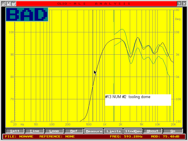

      各用兄弟姐妹们:我们现在在做一款34芯的铝膜高音,但是一直有2K~3K曲线偏低1~2DB的样子,不知道是铝膜的什么工艺出了问题,请大家帮忙分析分析,多谢了。

34芯,应该是中音了吧?上个照片和曲线,一起看一下。不过我感觉是你的工艺问题。。。。
有加磁液吗?加了后腔没有?吸音棉加得不够?
试着把音膜和塑胶支架接合处背面溢到音膜上的胶洗掉会有用。

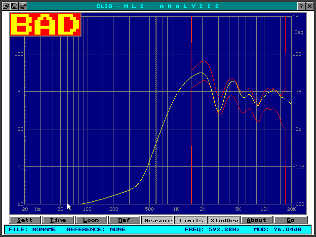

因为此款喇叭用于音箱上,分频点选在2.3K左右,电子分频,现在音箱2.3K频响处有个谷,不是很好,
所以想请各位大侠看看

一共两套模具,第二副图是第二套模具的,曲线更差,整体也偏高了,因为魏老师在我们公司,魏老师的建议是把下模弧度加深,大概做到6.2MM
原来是两套模具,怪不得。高音这个东西音膜差一点点都不行,就用一套模具不行吗?是不是中山百灵达的生意太好,一套音膜模具供应不上?
