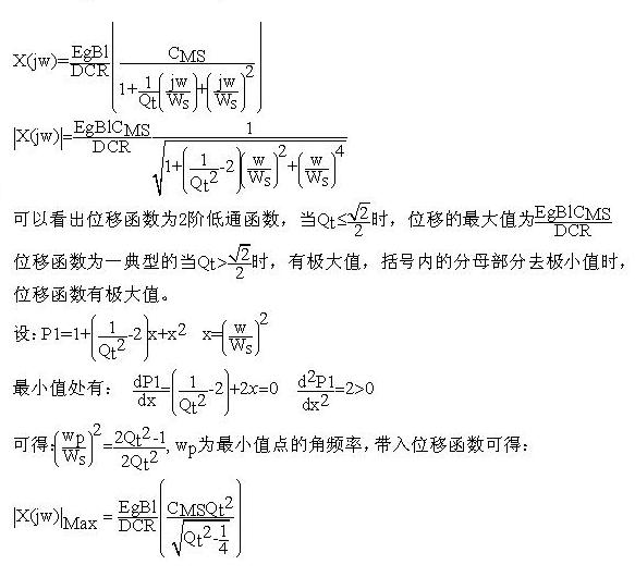

有学员问到扬声器的低频振幅如何计算,不考虑磁路和顺性的非线性,Q值较大(Qts>0.707)时,可用下式计算:
Xpeak=Bli*Cms*(Qts^2/sqrt(Qts^2-0.25))
概念很直观,位移=力*顺性*修正因子

水仙兄的结论非常正确,提供一个详细的推导过程给大家参考,呵呵!

多谢初哥补充!这样一来更易让人了解。
在Q值较大时还有一个有趣的现象,即Fpeak与Fs不相等,
Fp=Fs*sqrt(1-0.5/Qt^2)
这与有些人认为的并不相同,很多人误认为阻抗峰最大处振幅也最大,其实频响峰与阻抗峰也不会相同。
  发帖心情 Post By:2005-11-1 15:51:59 [只看该作者]
水仙兄所言极是,其实很多著书立说的人也经常会犯这种很低级的认识错误!
扬声器单体的振幅频响实际上是一个二阶的低通函数,Qt实际上反映的就是振动系统的阻尼状况,等于0.707时(为典型的二阶Butterworth响应)和小于0.707时,位移响应的平直区都为最大值,只有大于0.707时,才有出现极值的可能性。

扬声器中所谓的谐振是速度谐振,因此Fs毫无疑问是速度最大!可以自己验证一下,不是很难的!

对啊,Fs处喇叭振动的速度最大,而对于振幅,当Qt>0.707时,Fp=Fs*sqrt(1-0.5/Qt^2),而当Qt<0.707时,应该频率越低,振幅越大
