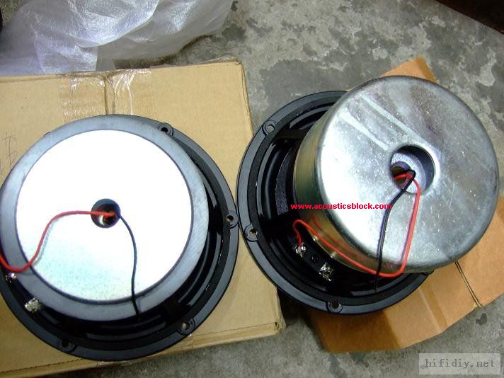

为何喇叭屁股有两条线?做何用途?小弟不懂,DX们请赐教!

传说的jamo单元?

高保真喇叭上,磁路降失真的一种做法!!

楼上的,能否再说得具体些?

图片是我从淘宝盗来的,具体不得而知!

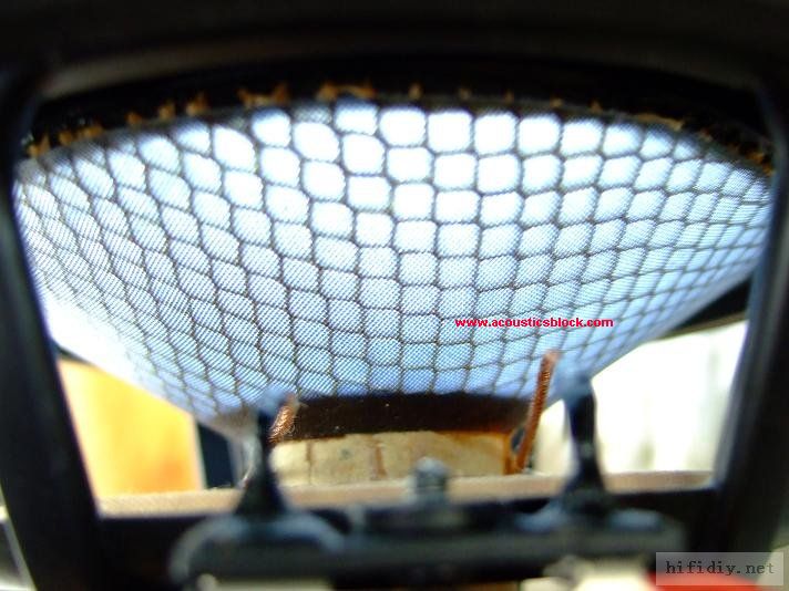

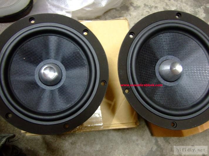

尊宝JAMO、蜂窝状、三明治复合盘、金属子弹头高、中底音、6.5寸,两条引线据说是阻抗校正电路,蜂窝状三明治振膜,类似于德国ETON,3~4K后有峰

是不是子弹头底部也有一个线圈?

  一个朋友也做了类似这样一只喇叭,在芯柱上也绕一个电感,(和音圈绕线方向相反)据说可以抵消因电感引起的失真.还可以减少滞磁效果. 反应在阻抗曲线上就是中高频阻抗更加平滑,
