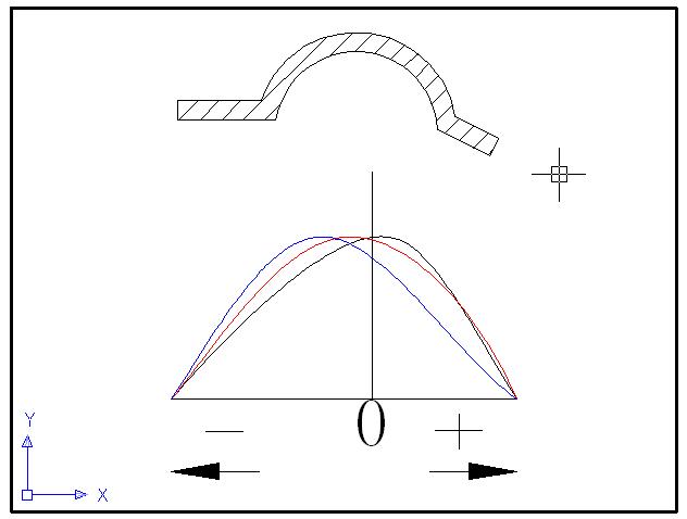

由于悬边的几何形状不同,其的位移不一样.下面是一种悬边的形状及位移的示意图.
在下面位移示意图中其的非线性趋势形状(3条)中的是那一条呢?
这和实际设计上有什么关联?
如何合理的利用?

看到LZ的题..忽然想到....折环不过是一种为了能让锥盆做尽可能自由而且又尽可能线性的往复运动的配件材料...看似很简单却的确让人头疼....
LZ把上面坐标参数标清楚点就没那么头痛啦..

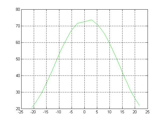

有限元模拟的正弦曲线顺性,供参考,往上方向定义为正方向,相对的平衡点在0点上方:

模拟和实际测量,若能对应起来,加上其他非线性分析,将很有意义.
