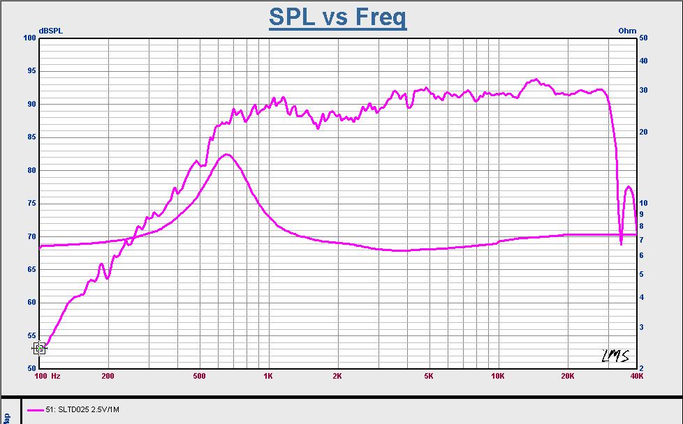

一款不错的高音喇叭,FO :650HZ,91dB, 650-30KHZ,  2K处的谷有较的避开喇叭装上箱体的峰,当然性价比也高

  还可以.要是1-2K处能做平就最好了.从阻抗上看是可以做好来的.

很好的测试曲线,希望能看到更加详细的介绍,尤其是振膜的介绍,个人分析,不会是丝膜球顶,目前最好的丝膜可做到23KHz,最大的可能是钛膜+特别镀层。

曲线好看不等于好听,音色是靠振膜的制作材料和制作工艺,不过这个图有吸引力

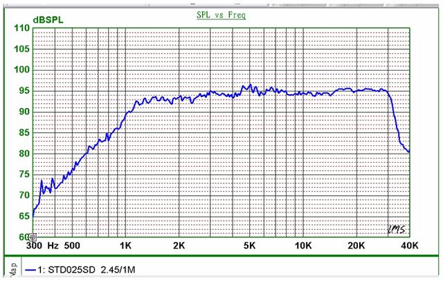

首先得谢谢水仙帮我贴图,谢谢各位的评述,这是一款丝膜的球顶高音,当然音色也不错.失真在百分之1.5以下.也有很好的一致性30K处都可以保证正负1.5dB. 3楼的朋友提到1-2K处能做平就最好,是可以做平的.我追求的是喇叭在音箱上有好的曲线 .下图是一款追求灵敏度的高音单元,可以达到95dB,曲线更加平

这款高音曲线很不错!!!
