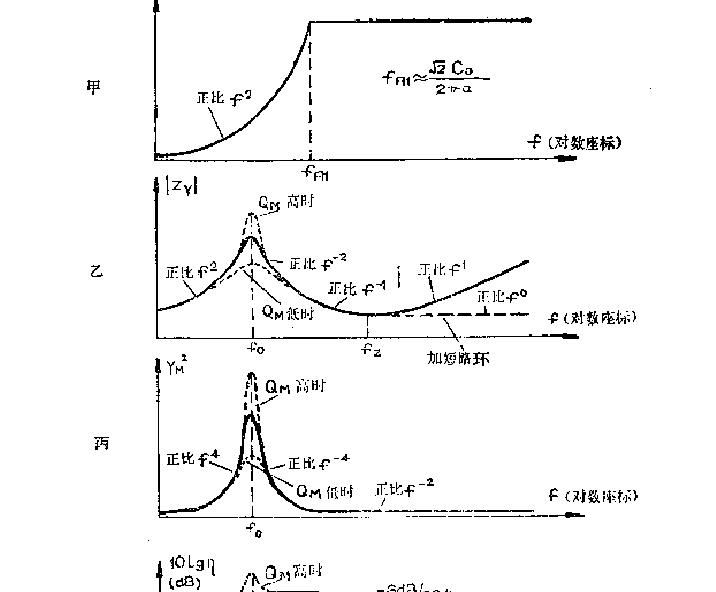

用CAD画了一个低音单元的阻抗曲线示意图,不知对不对,请前辈指正.

不知怎么贴上去,只好上传。

1)阻抗曲线首先反映的振动的情况
2)反映载流线圈和磁场的相互作用的情况

首先,我说说低音单元,不对的地方请指正.
  低音单元低频段的振动,理想化为活塞运动,在这一段的阻抗曲线主要是控制Fo与阻抗峰.
  Fo点是质量Mm与顺性Cm组成的弹性系统的谐振频率点,此点振动系统的速度达到最大值,振动幅度最大值对应的频率点稍低于Fo,而音圈的感生电动势ε=BLV,感生电动势ε与振动速度V是成正比的,与原有电流方向相反,所以在Fo点产生第一个阻抗极大值.从Fo的计算公式Fo=1/[2π(CmMm)1/2]可以看到,扬声器低音单元的谐振频率主要是由振动部分的顺性Cm和等效质量Mm控制的,而顺性主要是由折环和弹波决定的,等效质量主要是由音圈和纸盆决定的,所以折环和弹波越软Fo就越低,同样音圈和纸盆的重量越重Fo也越低,与BL没有关系.
  阻抗曲线上各频率点对应的值是扬声器单元或系统在测试时的等效电阻值,低频阻抗峰的高低胖瘦主要与单元振动系统的力学品质因素Qm和磁力系数BL值有关,
。。。。。。。。待续
