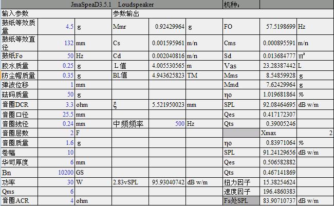

我需要作一款ALNICO磁鐵的低音單體, 6.5"的, 布邊, SPL要達到92DB, 25MM的音圈, 因為這種磁鐵現在不多見了, 請大家幫忙指點一下設計方向,(磁束老是不夠)

 音圈: 內經25.47, 圈寬10.0,2L,DCR3.3OHM, KAPTON0.075
 布邊為W型, 加侗體全重6.5G, 重點在於如何使用ALNICO磁鐵做的內磁磁路, 關鍵在磁束

以下是引用sunshine001在2007-11-07 13:57:18的发言:
模拟如下供参考:

看了上面的模拟,只要磁隙里的磁通量达到10200GS即可!
楼主,磁路就不要小弟帮你模拟了吧!

请问用啥软件模拟的?

ALNICO的,10000GAUSS还是有点难。

ALNICO磁铁最低牌号的Br:0.6~0.68T,最大磁能积9.0~10.0KJ/M^3,
