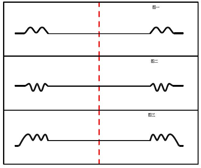

记得前面已经谈过悬边和弹波顺性的分配,到了最后也不了了之.试想能不能将低频效果好坏能不能分配到每个部件上去分析?
低频的分析第一篇就从富有争议的弹波开始吧.
见弹波的形状图形:
图一的规格尺寸:42x25.7x1.8/0  0.3/30g 波高1.6mm  3波纹
图二的规格尺寸:42x25.7x2.0/0  0.35/30g 波高1.8mm  3波纹
图三的规格尺寸:42x25.7x2.8/2.2  0.3/20g 波高1.4mm  3波纹
三款弹波的材质均为N-27(供应商材质编号)
有三款弹波所做出扬声器的TS参数基本相同(并且频响曲线基本上重合):
FO:277HZ, Sd:1.590mM^2, BL:2.938TM, QMS:2.4, QES:0.649. QTS:0.511, η:0.376%, SPL:87.8DB, Cms:32.737m cm/N, Mms:1.003g, Mmd:0.966g
用以上三款弹波做成单元(其他的材料均一样)对比音质,低频的力度感最好的是用图二所示的弹波,其次是图三所示的弹波,再次是图一所示的弹波.
这是为什么呢?

楼上的出题不仔细,图一相对于图二和图三是2波纹的.

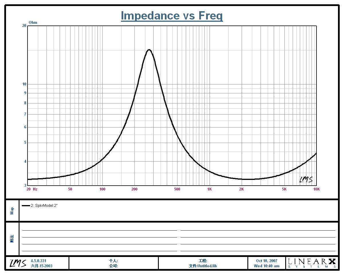

上传个阻抗曲线看看:
图片点击可在新窗口打开查看此主题相关图片如下:2 bose.jpg

这是因为图二所示的弹波是对称形状的,对低频振动的恢复力也最好,所以听感就好了。

1、要找规律需要用多个试验重复验证,只做一次试验三只单元就做这样的判定是很不科学的。
2、你保证所有其它材料都一样?最起码三个弹波高度不一样,你支架或者音圈跟弹波结合部位不同吧?!音圈跟弹波结合部位到跟鼓纸结合部位的距离(我没在做大扬声器的行业呆过不知有没专业术语描述这个东东)越长,反应速度包括高音可能会越差。你要是能保证这个距离不变,你的支架台阶高度就得不一样对吧?

刚才又大概看了一下参数,Fo277Hz,这么高的Fo还能准确的判断低音质量?用什么听的?做成小音箱还是耳机?还是听单元?
