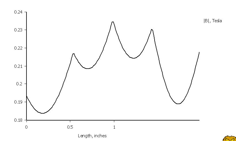

困惑中......哪位DX知道这样的B值曲线会出现在什么类型的磁路中?

多个华司系统?

像是钕铁硼叠加形成的内磁结构.

好奇怪的曲线,,应该是鬼佬的东西吧?下面的长度是英寸!

下面的长度应该是MM吧

是径向磁路吧,磁隙那么长.

哈哈哈,长度是英寸..

开迷底吧!

看那MM没有上线,不知道什么时候揭开谜底?
