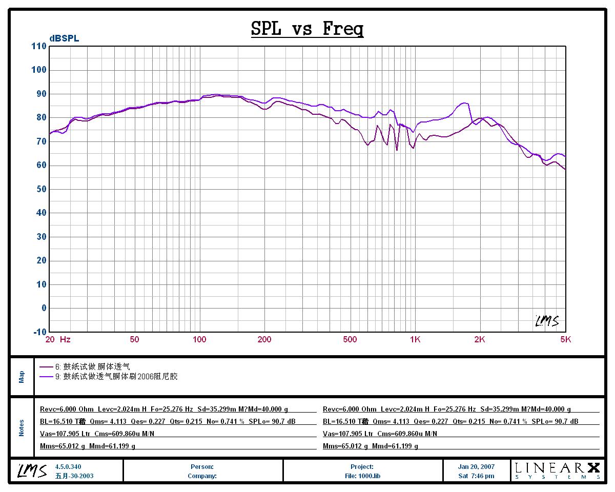

先给大家来一份胴体透气的曲线对比,由下图可见,胴体透气并没有什么好处.

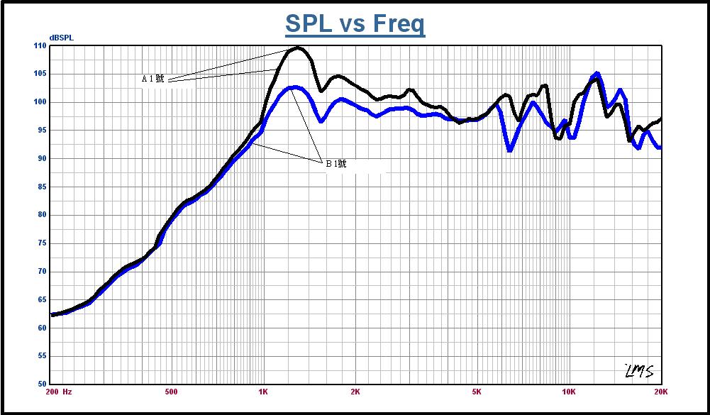

但是对于封闭式的全纸高音来说,边上的透气是可以改善其的频响曲线的,见下图:
适量的透气(B1号曲线)将1.5K~5K处的频响变的更平坦.(A1号曲线的鼓纸边不透气).

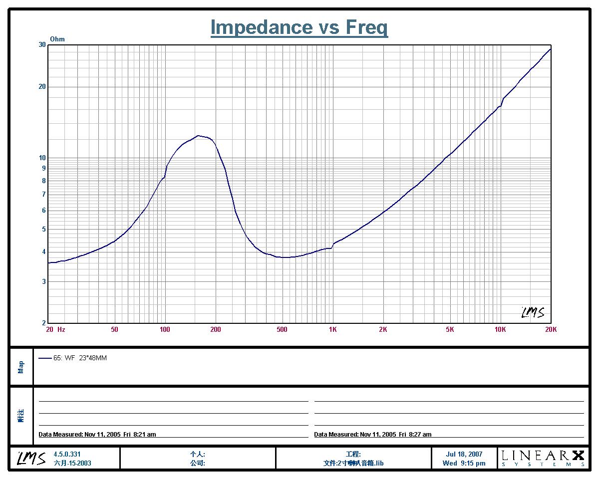

回去找了一下,只找到由于扬声器单元漏气的所造成双峰曲线变成了单峰的阻抗曲线,供大家参考.见下图:
