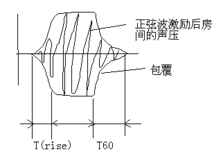

关于房间声学方面,反映房间声特性目前最重要的指标就是RT60了,RT60反映了停止信号激励后,声压下降到百万分之一时的时间长度。近代对房间声学的研究表明,音乐厅的音响效果与RT60有关。BBC甚至推荐了一般听音房间内200HZ-4KHZ的混响时间推荐值为(R. Walker, BBC, 1998):
T60 = 0.3 (V/V0)1/3   [s]     其中 V0 = 100 m3 ,允许误差为正负50MS。举例100立方米的房间推荐值为300MS正负50MS。
估计这个数据是由BBC技术人员经多次实际聆听对比统计出来的。
我们先看看一个简单正弦声波猝发声信号在激励房间后的声压特性,假如由于房间边界的多次反射,在激励信号停止后,仍然会存在一定的时间段,这样变类似一个谐振电路,在其共振频率上,当激励信号销售后,输出仍然会持续一定的时间。既然这样,对应这样的谐振电路来说,在信号开始激励时,幅度要达到稳定的最大值,也会需要一定的时间。见下图:
我们称衰减的时间为T60,而定义信号从稳态的10%上升到90%的幅度需要的时间,称提升时间Trise。
LINKWITZ提供了它们之间有数学关系:Trise = 0.32 T60    。
从图中,我们会发现,房间的稳态声其实并不是由直达声为主要组成部分,而是包括了大量的反射能量等--这里说的是简单正弦波激励的情况,实际的音乐信号会复杂很多。
既然是一个谐振,则存在谐振的-3DB带宽,BW=0.7/Trise
例如某个房间的在某个频带内T60恒定等于630MS,则其提升时间为202MS。计算出-3DB带宽为3.5HZ。
对应于该频带内的所有频率,其-3DB带宽都恒定为3.5HZ,则该频带内的频率越高,其谐振Q值就越大!换句话说,对应上图的同样的包覆,则频率越高,其需要的谐振Q值越高,才能达到相同的T60时间。
问题1:对应于某频带内要求T60接近恒定,会造成随着频率越高,则谐振Q越高,这样合理吗?我一直在这个问题上困惑,请大师帮解惑。
