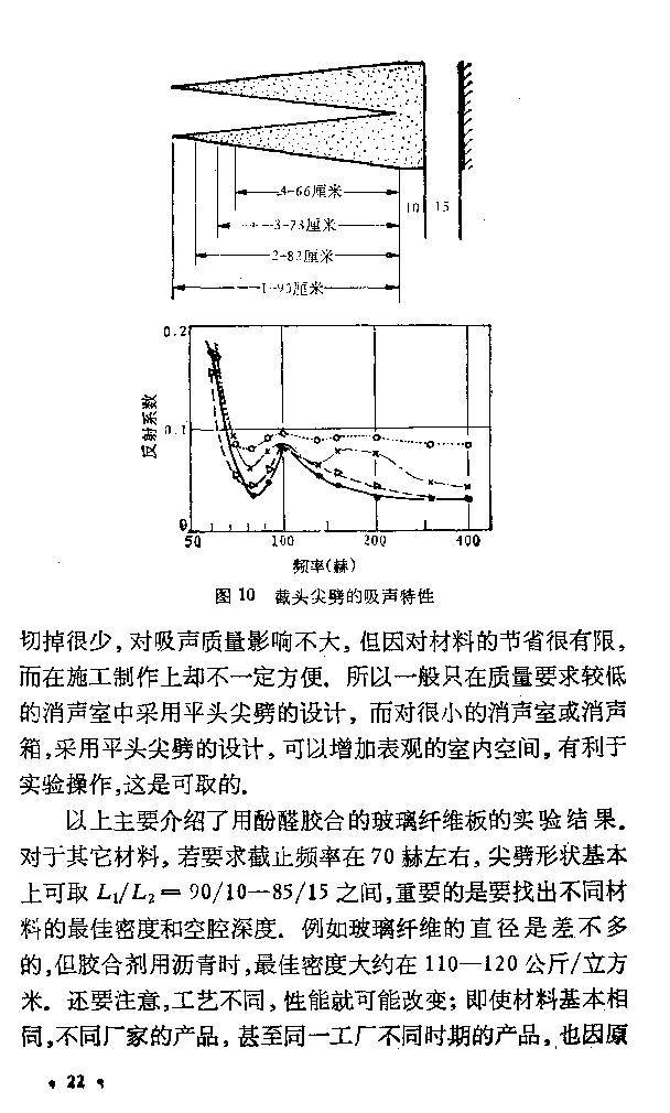

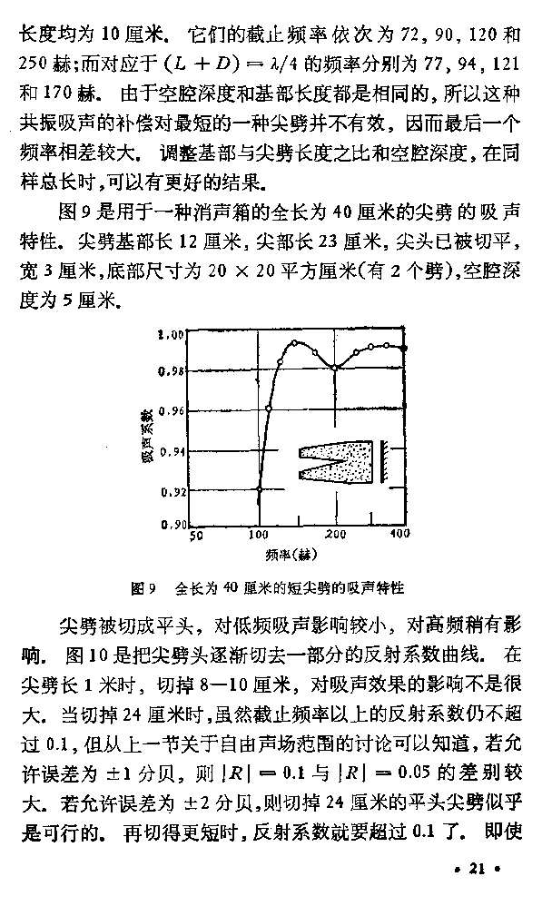

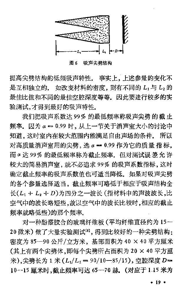

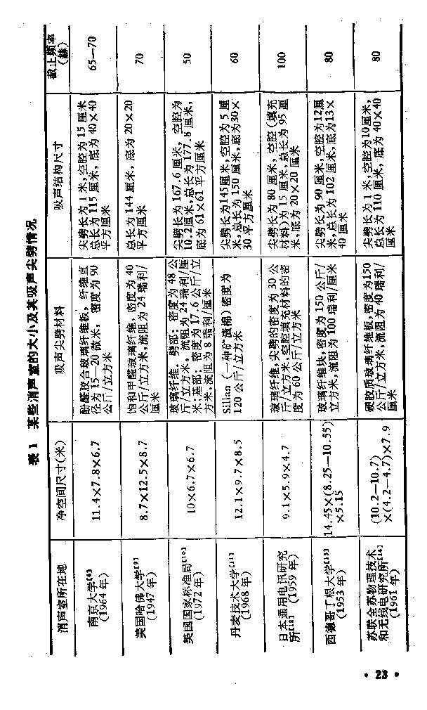

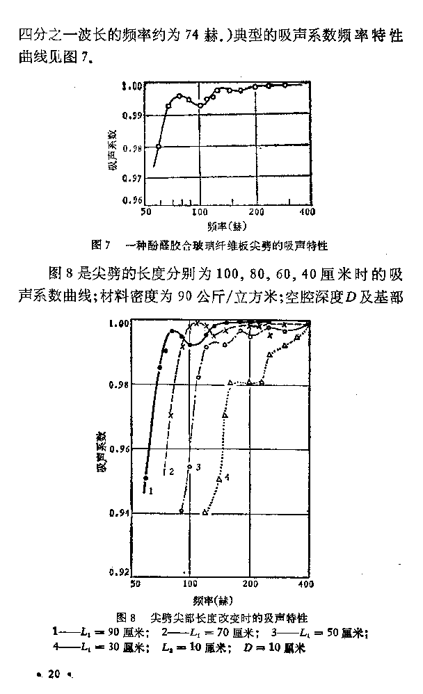

对一种酚醛胶合的玻璃纤维板(平均纤维直径约为15—
20微米)做了大量实验测试“,得到比较好的一种尖劈结构:
密度为85—90公斤/立方米,基部面积为40×40平方厘米
(其上有两个尖劈休,即每个尖劈所白面积为20×40平方厘
米),尖劈长为1米(11/L z=g o/10—B5/15),空腔深度D=
L o一15厘米时,截止频率可达65—70赫.
