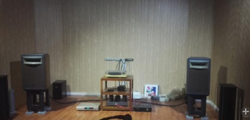

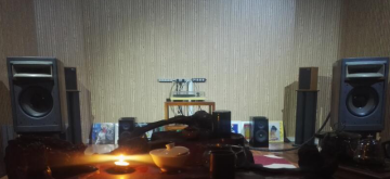

[求助]我的听音室高频少低频缺是什么回事呢?请教各位高手。  发帖心情 Post By:2018-1-20 19:42:46 [只看该作者]
我最近装修的听音室,4米X6米,高3米2.三面墙壁和前面墙壁两个墙角做有半径50厘米的斜面,先铺一层5厘米的玻璃吸音棉,再覆盖一层市面上卖的有孔吸音板,听音位置的沙发后面是整块落地玻璃,玻璃与沙发之间是两米高透空的木架,摆有茶叶和唱片,地板铺了复合木地板。
现在感觉声音比较闷,声场打不开,低频好像有了一个谷,少了很多,因为我手头上没有仪器,所以说不上少了哪段频率,就比如听《1812序曲》的大炮只是呯的一下,定音鼓也潜不下去,本地的交响乐团团长来听了也说整个声场缺乏该有的激昂,所以请教一下各位高手这是什么问题,该怎么去处理,谢谢了,音响器材拿到别的地方试是正常的。

墙壁的吸音效果做的太好了,缺少了混响
