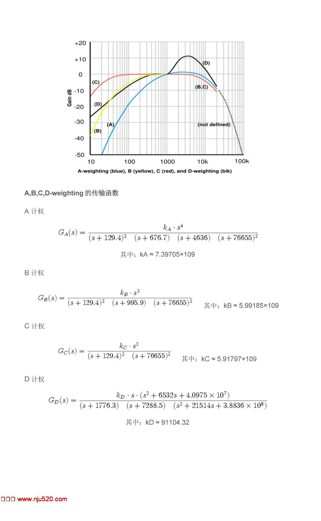

原来声级计A、C计权只是低频成份衰减不一样,看图是以1K为分界
如果取1KHZ为测试点,A、C计权方式是不是测试值是一样的

1KHZ以上似乎也有一些不同

http://www.chinavib.com/forum/thread-58682-1-1.html
振动论坛的这个帖子,有写出来A,B,C计权的因子对应各个1/3 Oct 频率不同而显示不同的加权曲线.
