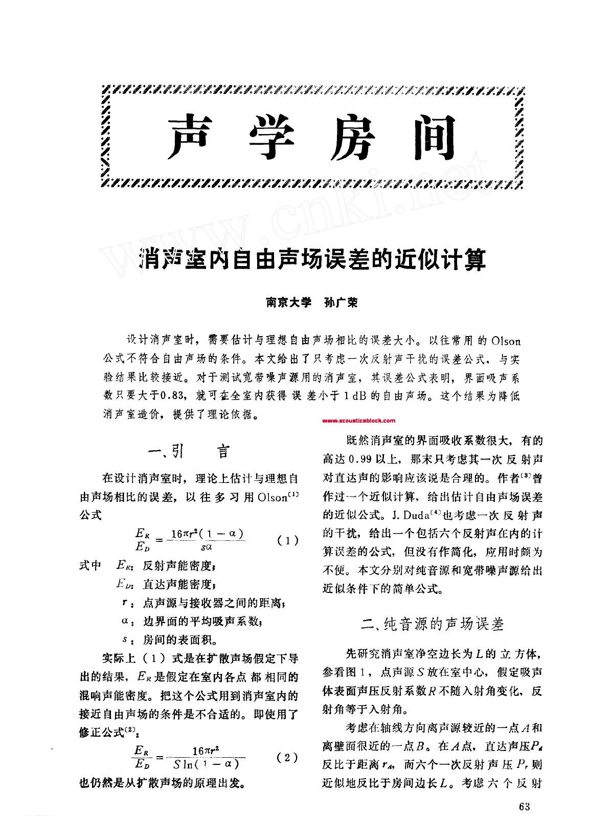

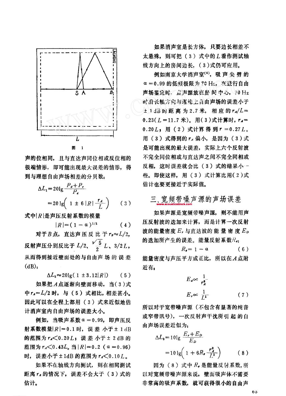

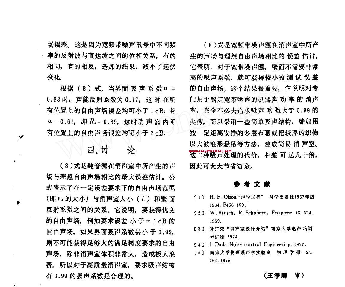

消声室内自由声场误差的近似计算--南京大学孙广荣教授  发帖心情 Post By:2008-11-28 14:34:41 [只看该作者]
  发帖心情 Post By:2008-11-28 14:37:05 [只看该作者]
  发帖心情 Post By:2008-11-28 14:40:09 [只看该作者]

这个不错。不过孙教授的方法不考虑相位变化的因素。还可以参考王季卿的相关论文。
