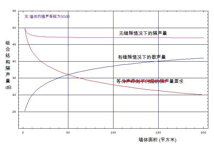

一般单开门的周长大约为六米!
假设窄缝的宽度为2mm ,缝的面积为0.012平方米。
门扇的面积大约为2平方米,整个墙面去除门洞的面积为S,如果墙体的透射系数为t1,门扇的透射系数为t2,那么整个组合结构的透射系数tc大约为:
tc=[S*t1+2*t2+0.012]/(S+2+0.012)
组合结构的隔声量为:10*Log(1/tc)
如果利用等传声原则设计时,则有:S*t1=2*t2,可得:tc=[2*S*t1+0.012]/(S+2+0.012)

由图可以看出:
1)墙体的面积越大(和门扇相比),门扇的隔声要求越低
2)在一般情况下(100平方米的墙体面积以下),仅仅2mm的窄缝就可以导致接近10dB的隔声等级降低!
