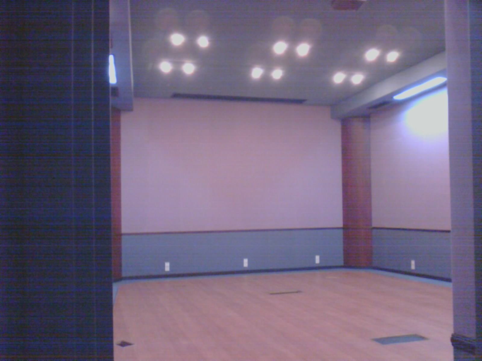

LZ搞个好点相机吧!拍得不太清楚,图片点击可在新窗口打开查看图片点击可在新窗口打开查看图片点击可在新窗口打开查看
  发帖心情 Post By:2007-9-21 23:28:22 [只看该作者]
以下是引用XIEHUIQUAN在2007-09-21 23:15:39的发言:
人家是用手机拍的,难道还有数码相机的效果?
再说了拍的相当清楚了,难道兄弟给仿出来.
错过,灌水一把,勿怪!

比较好看的试听室,
  发帖心情 Post By:2007-9-23 21:40:51 [只看该作者]
呵呵,现在才认出是阿泉哥,,图片点击可在新窗口打开查看图片点击可在新窗口打开查看图片点击可在新窗口打开查看

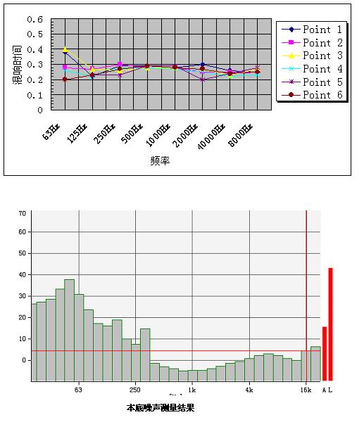

有几点疑问:
1)低频混响时间为什么那么短?有什么目的?
2)本底噪声那么低是怎么做到的,有什么好处吗?

这是试听室吗???/
用作样品呈列室还差不多.....

我个人主张试听室应按照专业监听室的要求来作.....

低频本底有点大啊,什么设备怎么测的

还是有那么多人煞有介事的关心上面的几项某某参数.......

光看照片一眼就可以看出来啦.....做个样板呈列室给看外观还差不多.....
