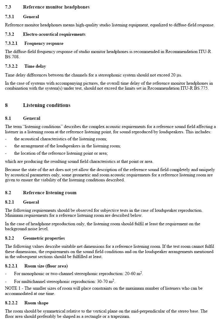

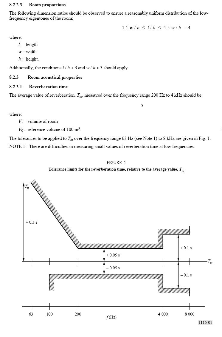

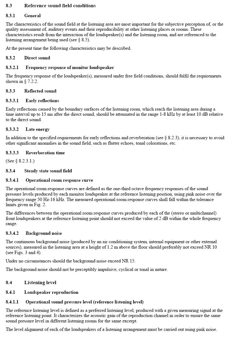

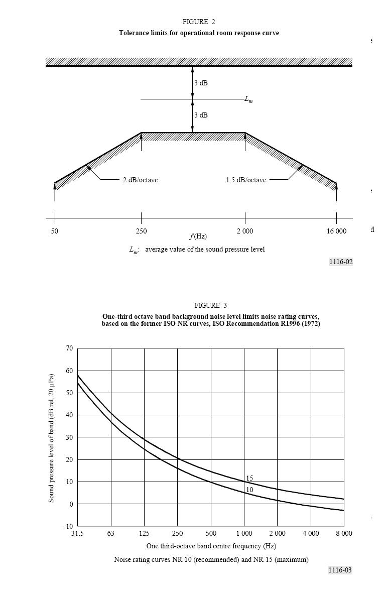

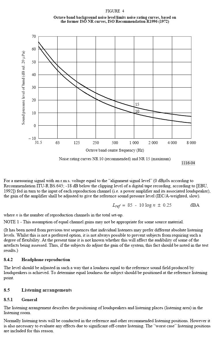

以下是ITU-R B.S.1116-1 关于听音环境方面的要求:
  发帖心情 Post By:2008-1-19 23:03:42 [只看该作者]
  发帖心情 Post By:2008-1-19 23:06:59 [只看该作者]
  发帖心情 Post By:2008-1-19 23:08:44 [只看该作者]
  发帖心情 Post By:2008-1-19 23:11:31 [只看该作者]
  发帖心情 Post By:2008-1-19 23:12:21 [只看该作者]
后面还有扬声器布置的,就不传了

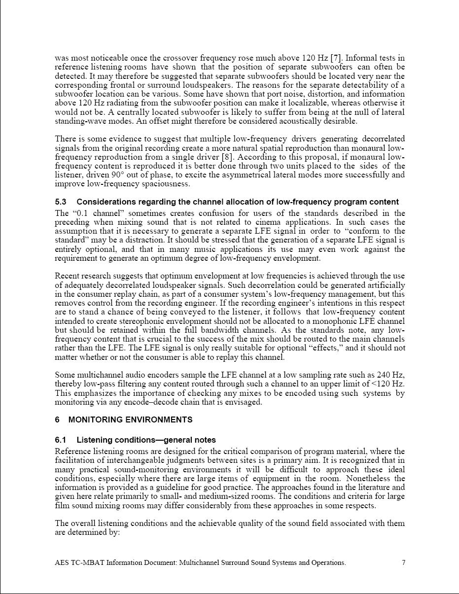

以下是AESTD1001-1-01-10-multichannel surround sound system and operation中关于听音环境的要求:
