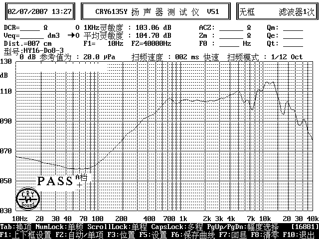

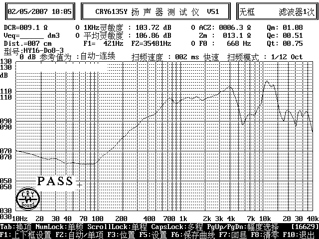

前一个是样品曲线。。。
后一个是手工样曲线。。高频4K部分偏低,声音起不来。。。改善膜片是不是效果会好。。

我这款主要应该是膜片问题。样品在4K达到最高然后衰减。。。我现在的到5K后才开始下跌。。而且最高处也没样品高。。
猜测是这样子。。。

1-4k部分整体偏低。。。。哪位支下招。。。

我要求的是4K那里开始衰减啊,。。。但样品膜片5K才开始衰减,叫供应商改几次膜片了。。改的都不行。。要不衰减位置不是4K,要不就是4K处峰值太低。声音起不来。。。。郁闷。。。哪位有好的方法啊。。。。
