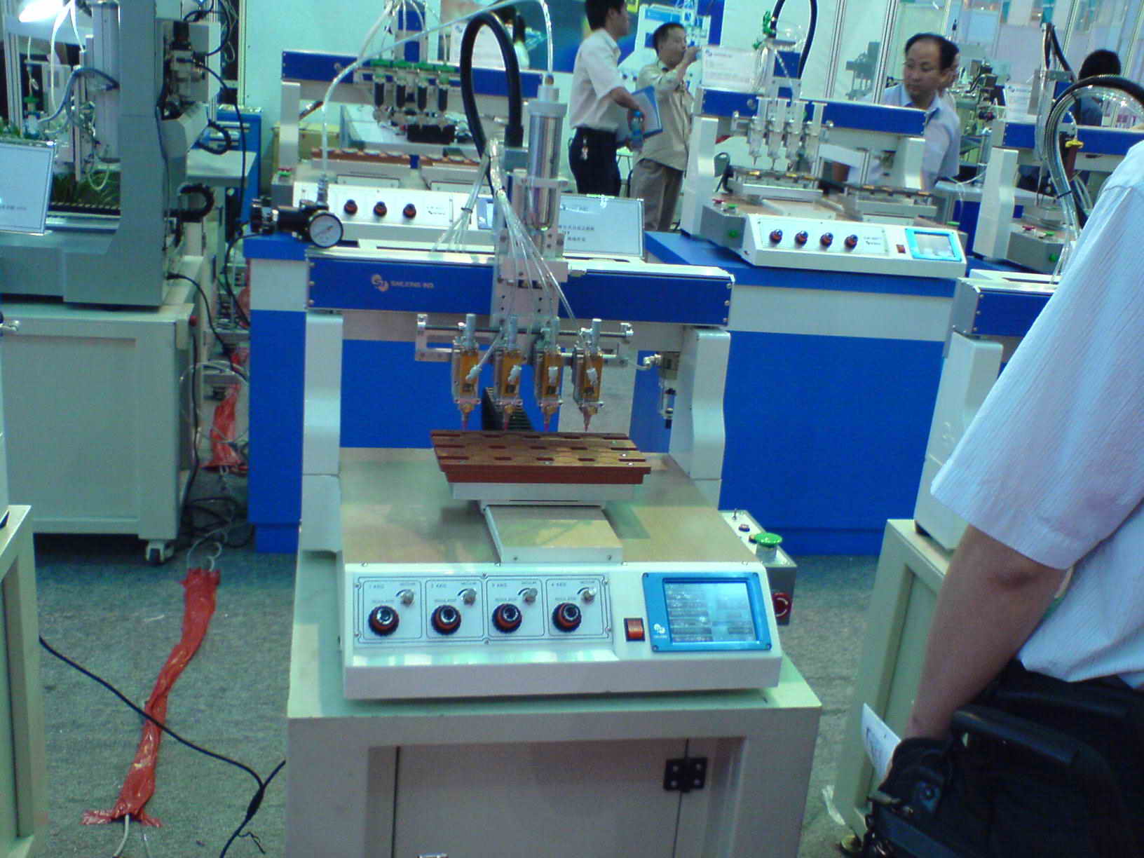

这种4头的用在扬声器和受话器行业恐怕不太理想,因为胶水干燥快,等一个托盘的产品胶最后涂完,最开始的那个可能干燥了。再说这没有回答我们的问题。打椭圆怎么打好?还有一个问题,这种4头的涂胶设备,是否是重复定位精度不高,所以,一机4头对重复定位精度不够是一个弥补吗?

另外5楼兄弟说的这种4头的涂胶设备,在受话器和扬声器上是可以使用,胶水的使用不是问题,毕竟胶水的选择范围太大了,什么样的都有,呵呵!不过建议该仪器使用在用胶重复定位精度不是特别高的位置(比如磁路的胶合),因为4个头嘛,从理论上讲控制精度上面是会有些偏差滴!
