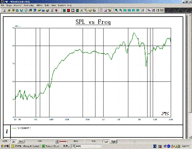

现在试做一款1.2"的喇叭,但现在在4KHz的地方有一个峰,在6.5KHz的地方有一个谷,求助各位DX帮忙改善!

我已试验N种防尘帽,只能对6.5KHZ的地方有影响,但4KHZ的地方没有变化.请各位DX再次帮忙.
