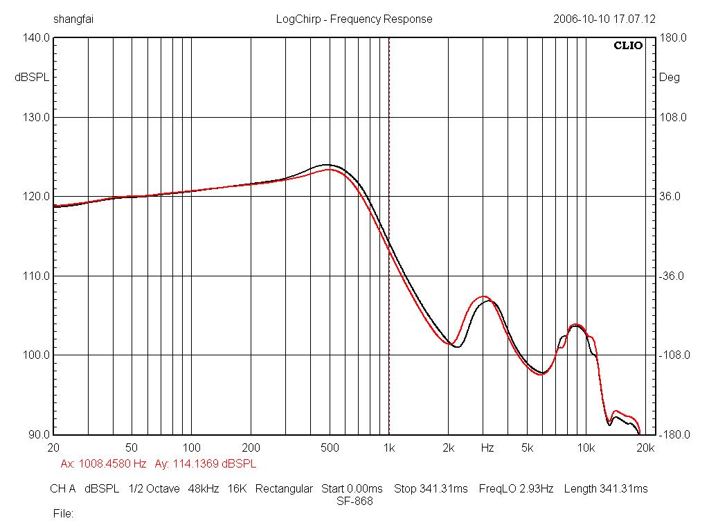

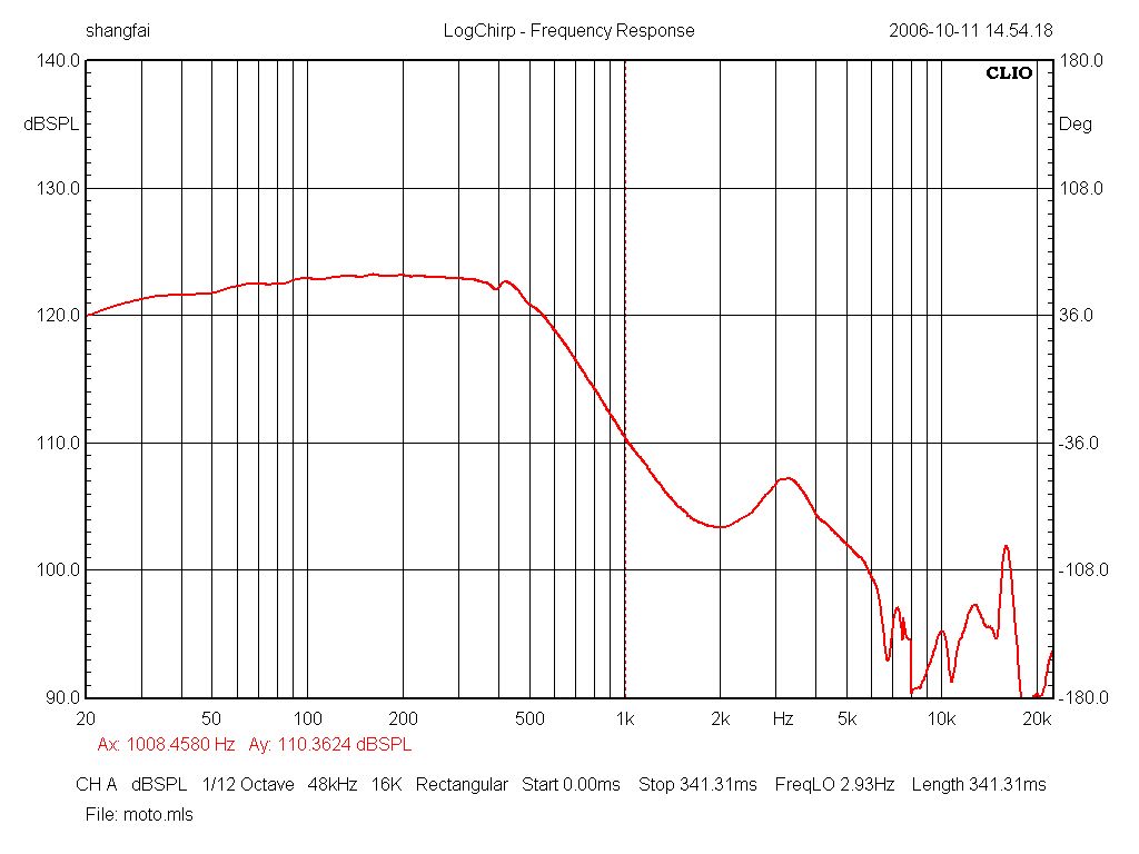

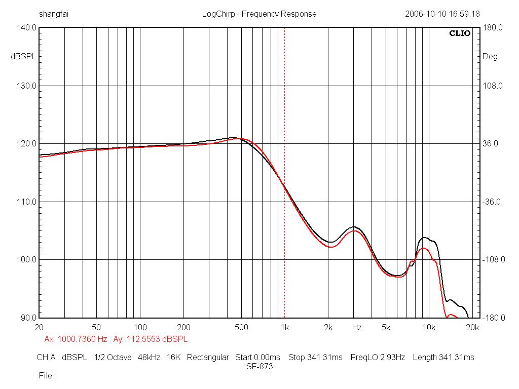

附图为,,相同喇叭安装到不同耳壳内的测试曲线,,

耳机壳要分开前壳和后壳来讨论.
1后壳等于大喇叭的音箱.但与大喇叭不同的是,大喇叭加了音箱,会减小声短路,使低/中频声压上升.但微型喇叭加了一个全密封的壳,会使灵敏度下降.如果开一个0.5MM的小孔,音压加上提升.说明透气孔对提升灵敏度有帮助(当透气孔总面积大于6MM时,声压提升不明显了).     还有后壳的形状对曲线成型有影响,越接后圆型的壳,曲线越平,越多棱角的壳曲线越多锋谷
2前壳:前壳开的孔的位置,和面积对曲线是有不同影响的. 孔在中间,曲线中/低频会降低,孔在四周,会高频有所扩展.
  以上只是个人的经验,请多多指教

红\黑是左右耳的对比曲线
三个图是同样的喇叭
装到三个不同的耳机壳的曲线

楼上兄弟要我分析什么?
从曲线看,第一和第二个耳壳设计有点问题,有谐振。第三个耳壳好点。三只耳壳的阻尼控制都不好。

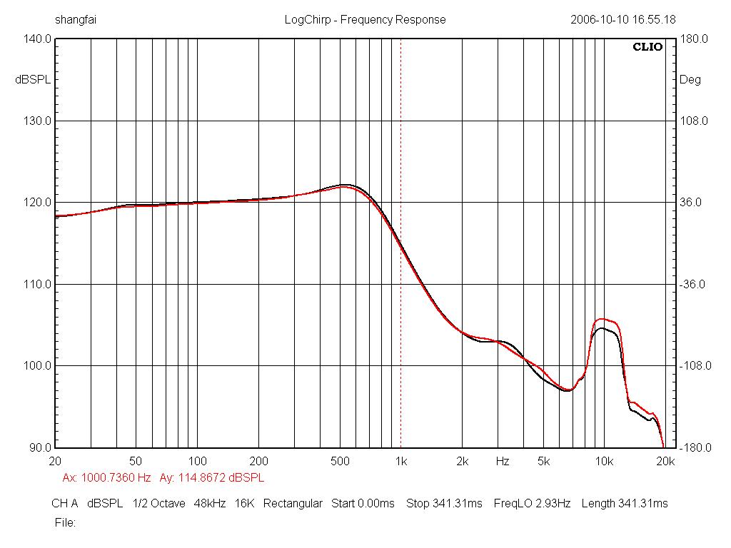

  Eagle 兄
再看看这个

兄弟,你这只耳壳是不是仿造SONY的?看起来很象SONY前两年的耳机曲线。
还有,你这只耳壳测的时候,喇叭到MIC的距离是不是比另外几个近了?低音灵敏度提高了,如果是同一只喇叭的话,就是喇叭到MIC的距离近了造成的。

这个是6u的不跟上面的三个曲线都不一样的
耳壳也不一样啊
这个是个比较高的高档品吧
音圈用的是CCAW

说句不谦虚的话啊!!!!别生气,你的耳机曲线没做到位,这种听起来,会比较吵.没有质感,应该把30HZ那地方提高3-5dB,2K到7K那地方要把它做平,不能有低谷.尽量行成一个向上的台阶.尾端向上翘就更好了.图片点击可在新窗口打开查看
