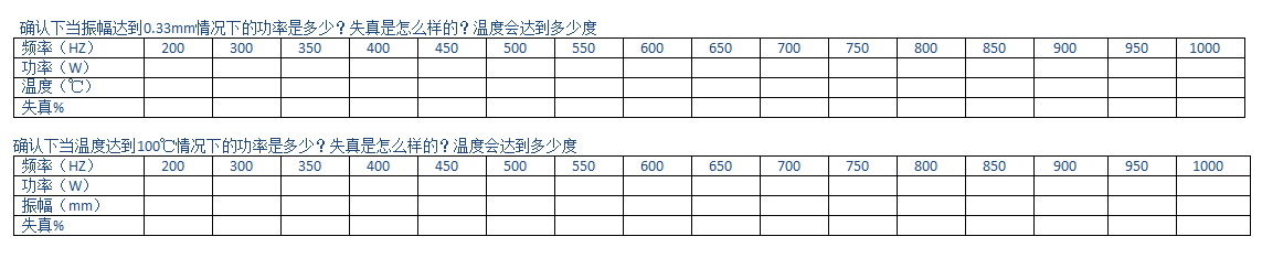

   各位DX,请问一下手机用到smart PA时,喇叭厂家要提供振膜振幅(中心点振幅或五点振幅),温升系数等方面的数据。能否简单的讨论一下。
  发帖心情 Post By:2017-7-21 14:51:51 [只看该作者]
Smart PA的好处可以设置温度限制,振幅限制,所以会让喇叭厂商提供温升系数以及扬声器的振幅.
但是其又是一款"傻瓜式"的软件类型, 只能根据数据设置适当的调整些频段的振幅外,其实少了很多DSP的功能,调试的好与坏,只能看喇叭,腔体的造化了.

一般带Smart PA项目的喇叭,需要提供如下5个参数:
1. Xmax(线性最大位量),目前最大位移值都是按0.3以上,太小客户又接受不了,说是没有发挥到Smart PA 的最大作用;
2. Tmax(最高工作温度),很多厂都是定义在100度,而已还是比较统一;
3. Tcoef(温升系数),大黑线的VDHT/FH7温升系数为0.0038(此参数音圈厂商可以提供),温升系数跟音圈长度,线径没有直接关系,主要还是看材料。
4. BL值, 可以用Klipple 直接测出来。
5. DC值(直电流电值),要求不高的为正负10%;
如有不对的地方还请DX多多指点!!!
