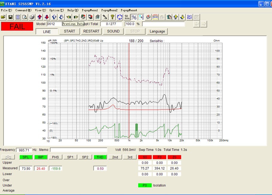

[求助]测试的曲线不光滑,波动、不稳定如何解决?  发帖心情 Post By:2013-8-20 9:43:54 [只看该作者]
测试条件0.566V.
距离2CM
32欧阻抗
室温24度
尺寸6*12*2.5mm受话器,ETANI消音箱测试
测试出来的曲线不光滑,波动、不稳定如何解决?放一个产品,每次测试的曲线都有不同的波动。
求大侠帮忙,提出宝贵建议,帮我解决这个问题。

截图请看,上次没点上传。

  发帖心情 Post By:2016-10-30 9:44:19 [只看该作者]
看起来像是连线问题,接触不良
